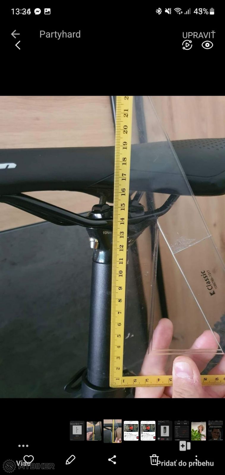

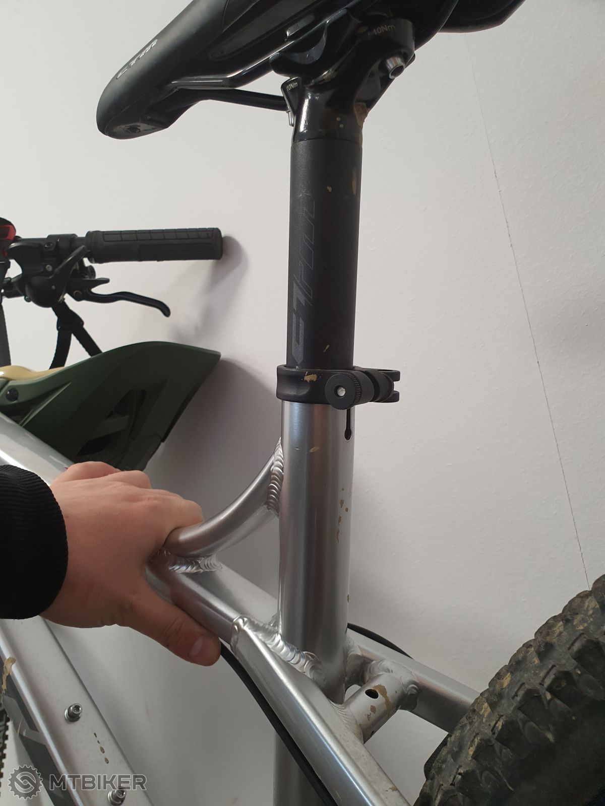

Ahojte hosi otazka momentalne dlzka od spodu ciernej objimky po uchytenie sedlovky je 15cm co som nasiel tak 100vka sedlovka ma dlzku 145mm nemate skusenost ci trubku do ktorej ide sedlovka mozem skratit o 1cm a dat az tam objimku tym padom by som tam mestil aj 100mm teleskopku ci radsej dat 75mm len to sa mi zda taky maly chod
Da sa. Uz som to videl robit na hlinikovom, karbonovom, dokonca i titanovom rame. Pozri si na nete ako na to. Spravidla sa to robi ked chce jazdec dlhsi ram ale je obmedzeny vyskou teleskopky. Casto na starsich geo. Ja by som skor ale porozmyslal ci sa tych 5mm neda ziskat inym sposobom. Tensim sedlom, tensimi pedalmi, dlhsimi klukami, inou teleskopkou.
