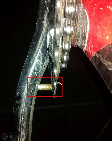

Ahojte, iba ako zaujimavost co som si vsimol az po dlhsom case - mam prevodnik Truvativ 39z 104 BCD a kluky SRAM X0 a kolik na prevodniku, ktory ma zabranit zaseknutiu retaze pri jej spadnuti medzi prevodnik a kluku je tak dlhy, ze koliduje s klukou. A to tak, ze az samotny prevodnik je po dotiahnuti skrutiek v danom mieste zdeformovany. Tazko sa mi to fotilo ale aspon ilustracna foto. Mate s niecim podobnym skusenost? Moze to byt mojou chybou nejakej zlej montaze?
To sa aj samozrejme stalo. Myslel som to skor informacne pre inych, ktori by si to mozno ako ja vsimli neskor alebo vobec, resp. ako som sa aj pytal - ci sa nejedna o nejaku z mojich dalsich servisnych "sikovnosti" kedy som nieco naprd zmontoval. Ocakaval by som 100% kompatibilitu medzi Truvativ a SRAM dielmi kedze je to jeden koncern.

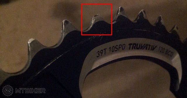

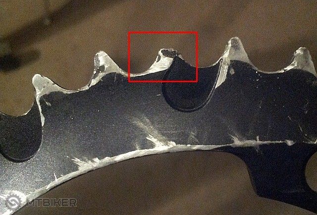

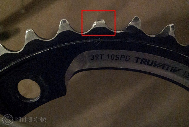

Este jeden dotaz - mam pocit, ze jeden zub je na prevodniku vylomeny ale nechcem plasit. Najazdene ma malicko a preto som necakal, ze by uz bol zrely na vymenu ale toto asi nebude zub s nestandard tvarom co sa dava kvoli radeniu ako som kdesi cital. Co myslite?
orvaq Ten pin na prevodniku je dlhsi, lebo je to prevodnik urceny pre duralove kluky. Pri pouziti s karbonovymi klukami, ktore su o nieco hrubsie ako duralove je treba ho kusok zbrusit, ako si urobil
Co sa tyka toho zubu, tak mohlo by ist o nabehovy zub vzhladom na fotku zo zadnej strany, ale podla produktovych fotiek na nete by mal mat ten zub normalny tvar, takze asi bude mechanicky poskodeny copyrightwww.bike-discount.de www.bike-discount.de
Raver Diky za info - som slabo hladal lebo k info o verzii hlinik kluk som sa nedostal :]
