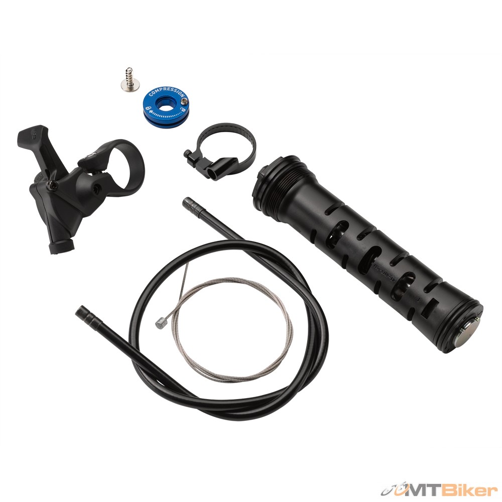

Nejde ti poplock alebo zamknutie vidly? Mnozstvo oleja nema nic spolocne s uzmykanim vidly. Tuto vidlu mam na svojom Sparku ale uzamykanie cez TwinLock. Skontroluj ci nemas uvolnene lanko v modrom kolecku (prava noha). Lanko sa moze sa uvolnit, alebo je zle nastavene a potom sa kolecko neotoci do takej polohy, ktora by uzamkla vidlu.
"Cervik" ktorym sa dotahuje lanko je pri odomknutej vidle v polohe 6 hodin (vid foto vyssie). Ak ma byt vidla zamknuta kolecko sa pootoci a cervik bude v polohe 9 hodin. Staci malo a vidla nezamkne. Skus dotiahnut lanko nastavovacou "srubou" na poplocku. Ja tam mam dve sruby, lebo ja zamkynam aj tlmic. Lanko potrebujes dotiahnut, cize tocit srubou proti smeru hodinovych ruciciek

Mam Sidu, servisujem si ju uz roky sam a ked som ju kupoval som mal rovnaky problem. Je v tom háčik .
1. Uvolni lanko Poplocku na vidlici
2. Pootoč na vidlici uzamykanie o 2mm ručne do strany ako sa uzatvara, podrž a tak dotiahni (napnute lanko)na poplocku.
To znamena ze pri montazi lanka na uzamykanie nedotahuj lanko na poplocku len tym ze ho pretiahnes cez otvor ale rucne pootoc poplock o kusok-podrz a tak dotiahni.
P.S.-Nedostatok oleja tiez moze byt problem, znecistenie tiez a taktiez znecisteny olej alebo len drobna spina v oleji ktora sa ti zasekne na mieste kde sa uzatvara olejova patrona (staci precistit a uvolnit spinu a vsetko funguje).
Podla mojej skusenosti je to na Side bezny, ale lahko odstranitelny problem.
martinko a nema nahodou tvoja vidlica nastavenie flood gate? tzn. také koliesko hore na tom modrom uzamykaní. Nastavuje sa ním úroveň lockoutu, od silnejšieho po slabší.
Je normálne že táto vidlica trochu chodí aj keď je zamknutá. To je vlastnosť tohoto systému, čiže je to v poriadku, úplne tvrdá nebude nikdy. A to koliesko nastavenia flood gate nezaťahuj úplne na doraz ale nechaj tam možno štvrť otáčky vôlu.
