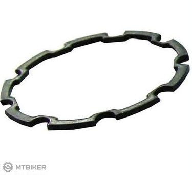

Čaute, potreboval by som radu, neviem čo je zle ale maticu na kazetu mám pevne utiahnutú a stále je vôľa v prvych 3 pastorkoch (prve 3 su jeden kus a zvysne pastorky su osobitne) vôľa není do strán ale dopredu a dozadu. Skúšal som dať aj podložku a je to tak napresno ze sa tam ani nezmesti A ak zašliapnem do pedálov tak počujem ako tie prve 3 pastorky buchnu kov o kov o zarážky na náboji.
No neviem si s tým dať rady a neviem či si tým aj niečo neničím ?♂️
Ak sú prinitované a majú vôľu, tak tu asi žiadne podložky nepomôžu. Skús ešte skuknúť toto video, či sa tam "nenájdeš"
Ja som poriešil takú kazetu čo mala vôľu na tých zanitovaných pastorkoch aplikáciou Loctite, ale neviem ako dlho to vydrží. Poslal som ju do sveta. Doslovne
