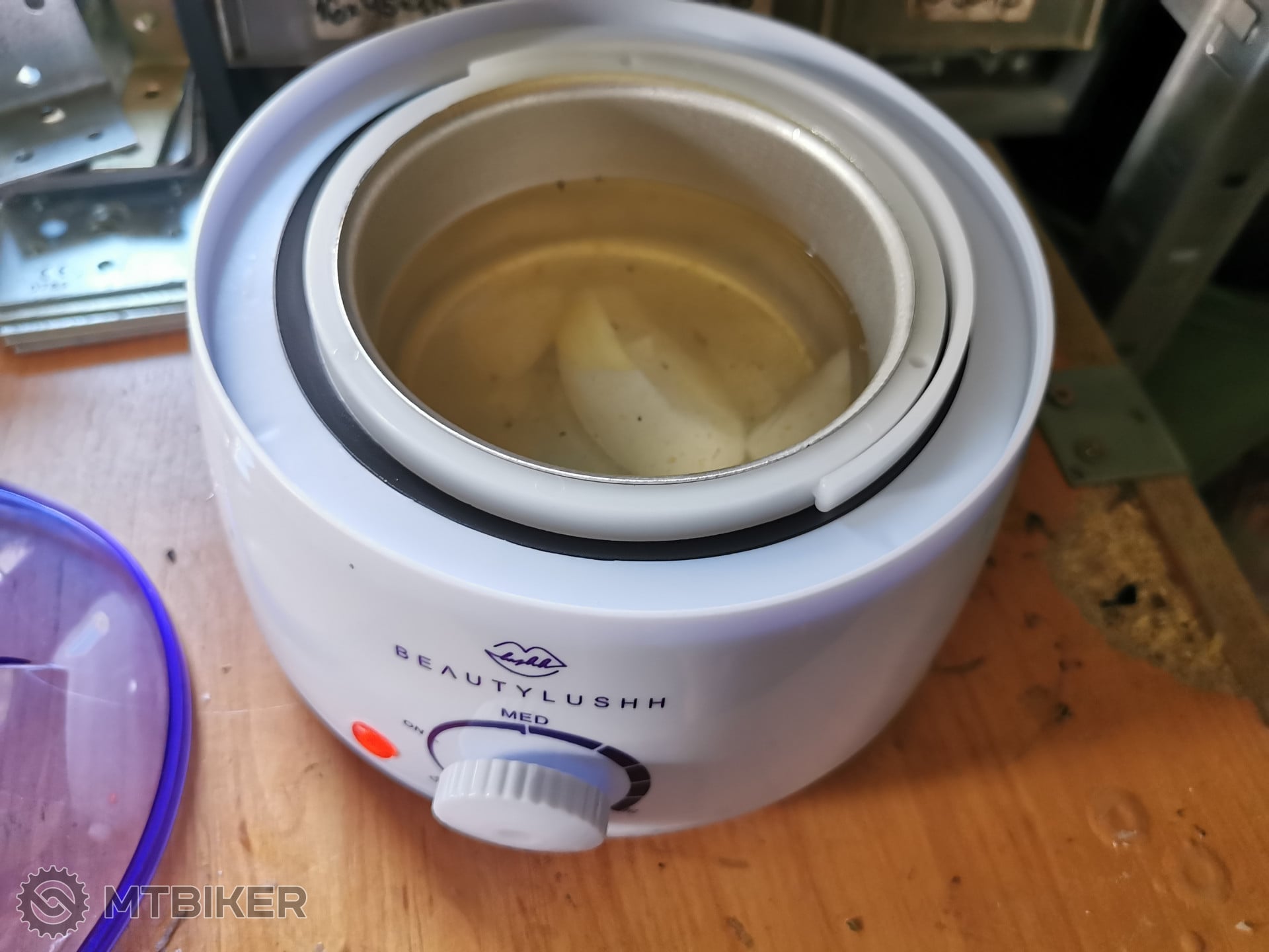

Bike-techNakoniec som dostal napad a kupil som ohrievač voskov ? parafin a vosk z klasickej sviecky
Pomer 1:1
To je tip pre "voskárov" o ktory som sa chcel podelit.Este len experimentujem,tak ak mate aj vy dake napady a skusenosti,tak dajte vediet.Cau ?

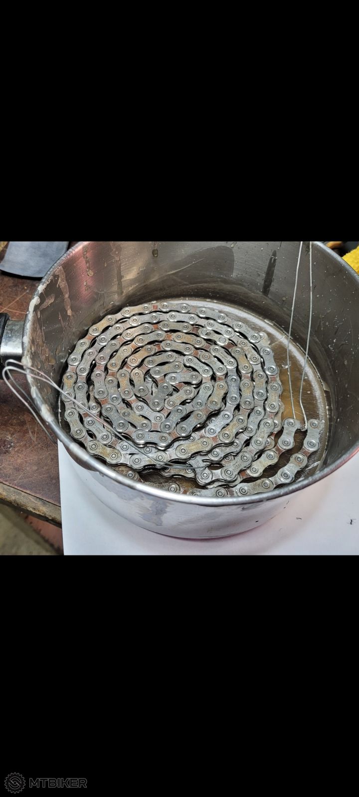

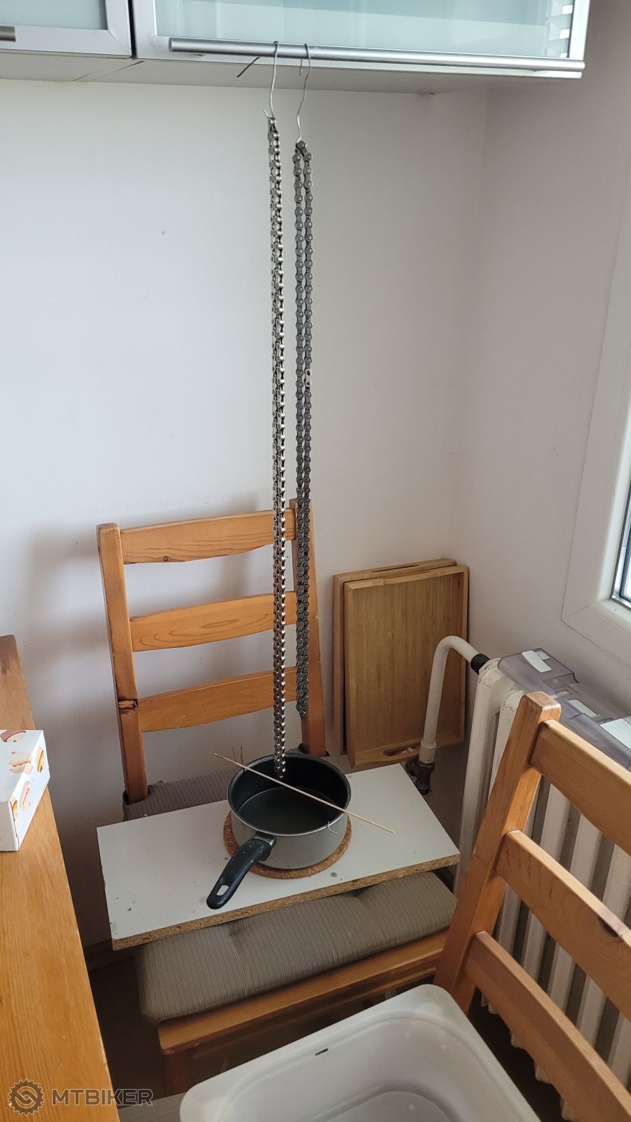

No ja retaze zohrievam v hrnci spolu s voskom, tak dlho az kym sa vsetok vosk uplne neroztopi (cca 75 min v pomalom hrnci). Vosk takto lepsie zatecie dovnutra ked sa retaz teplom roztiahne, potom nemusim 10 min cakat a pretrepavat, staci prudko premiesat retaze par desiatok sekund pred vytahovanim, vytahujem vzdy po jednej, necham par sekund odkvapkat nad hrncom a trosku vychladnut (tak aby vosk na nej bol este stale kvapalny), potom retaz vezmem do handry a celu ju vyutieram a zavesim, nic nemusim po stuhnuti lamat.
Vosk mimo vnutra clankov je uplne zbytocny, ba az neziaduci - lepi bordel, aj tak niesom schopny retaz uplne dokonale vyutierat, takze nejaky ten bordel sa na retaz po 400 km nalepi z vnutornej strany pohonu, vonkajsia byva dost cista. To sa ale lahko potom ocisti pred opatovnym voskovanim handrou namocenou do horucej vody (resp. namacam samotne retaze do horucej vody a handrou len zotieram spinu). Retaze potom nechavam vzdy dokladne uschnut, mokre do vosku urcite nedavam a nespolieham sa na to, ze sa vsetka voda aj vo vnutri clankov odpari pri vareni, tam kde by ostala voda, vosk nezatecie, voda ho odpudzuje.

priprav sa aj nato, ked to budes robit v byte, ze ten vosk ti po aplikacii na retaz a nasledne ked to budes nahadzovat na bike a tocit klukami, tak ten prebytocny vosk budes mat popadany pod bicyklom, takze bude treba vysavat minimalne kym tie prebytky nebudu prec
