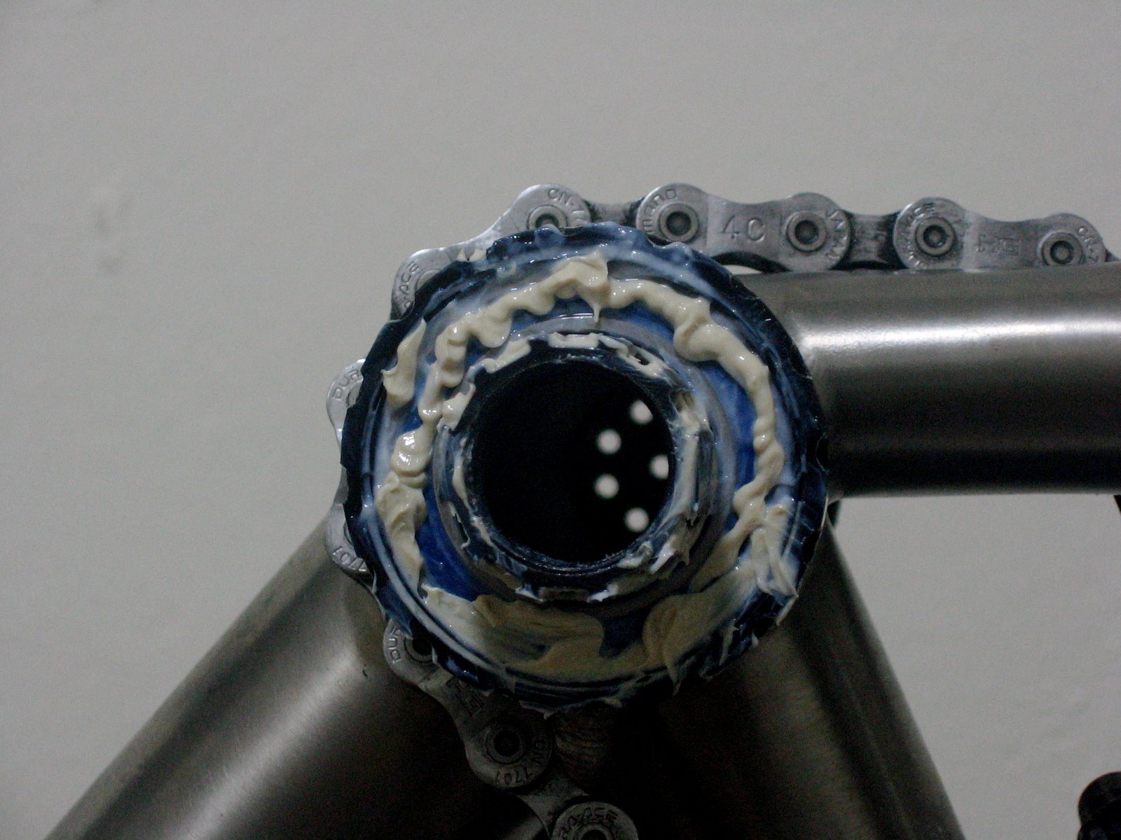

ale aspon som si vyskusal ci to pojde podla mojich predstav - misky pekne ostali v rame. vyklepol som loziska vyrazacom - krytky sli nasledne opatrne srobovakom vytiahnut - je pod nimi este jeden tesniaci kruzok, trosku som to poutieral jedno lozisko naplnil vazelinou, zatlacil krytky naspat a nalisoval naspat loziska - idu lahko. po dvoch rokoch cca 12t km vo vnutri celkom pohoda. akurat po dnesnom dni v mokrom snehu a mokrych cestach bola vo vnutri voda co sa mi teda vobec nepaci
aj tak je otazne ci nieje lepsie kupit nejaky lacny plastovy pressfit a redukcie, ked to odide len prelisovat pressfit. lebo na raceface stranke sa sice pise ze v tomto sa menit loziska daju - co aj daju - len nikde nezozenies prislusenstvo - a ked aj hej tak cena bude asi vyssia ako plastovy pressfit.

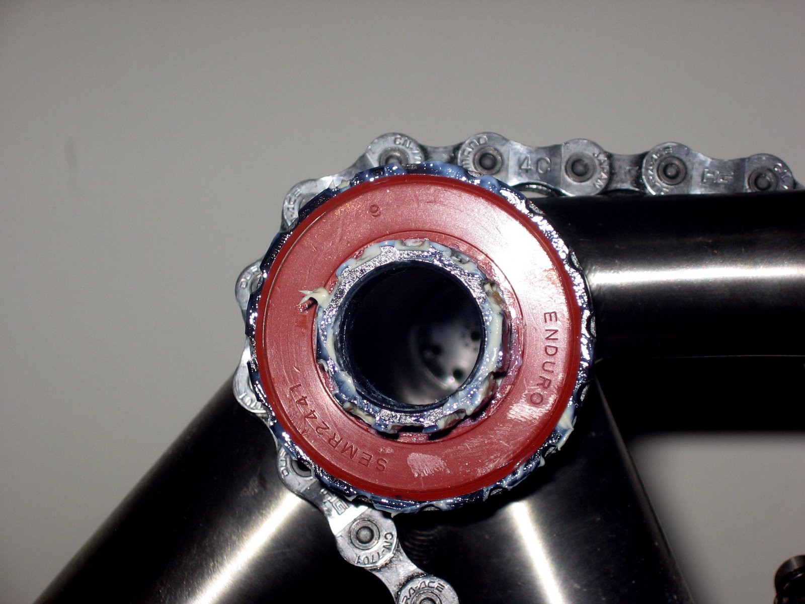

hej su tam 25x37x7 - moc sa mi nepacia tie plastove krytky hladam nejake rozumne lahko dostupne riesenie - inac zoservisovat to bude zalezitost par minut.
pacia sa mi loziska od endura a robia k tomu taku krytku (prekryje cele lozisko) len je problem ju zohnat.
