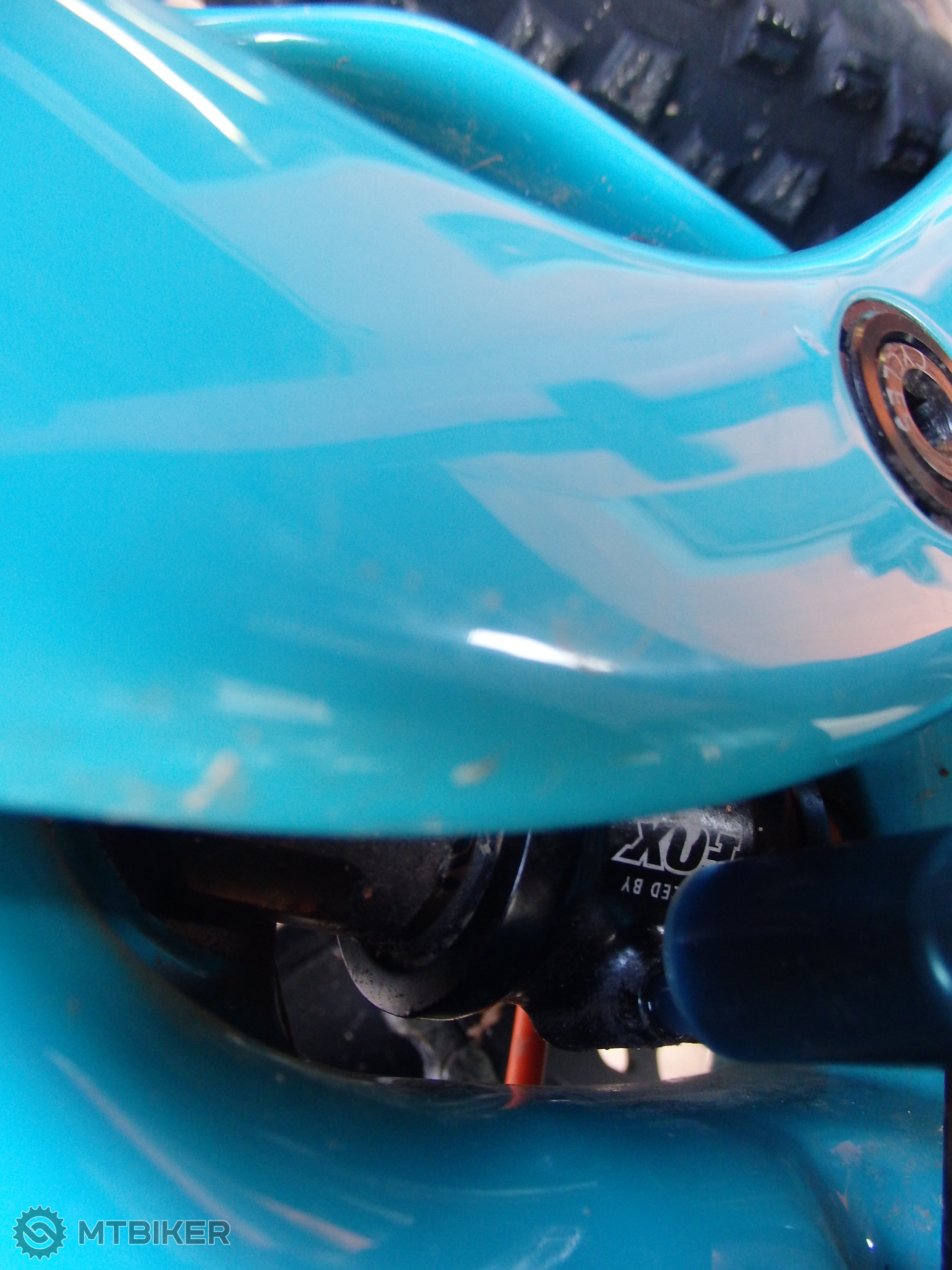

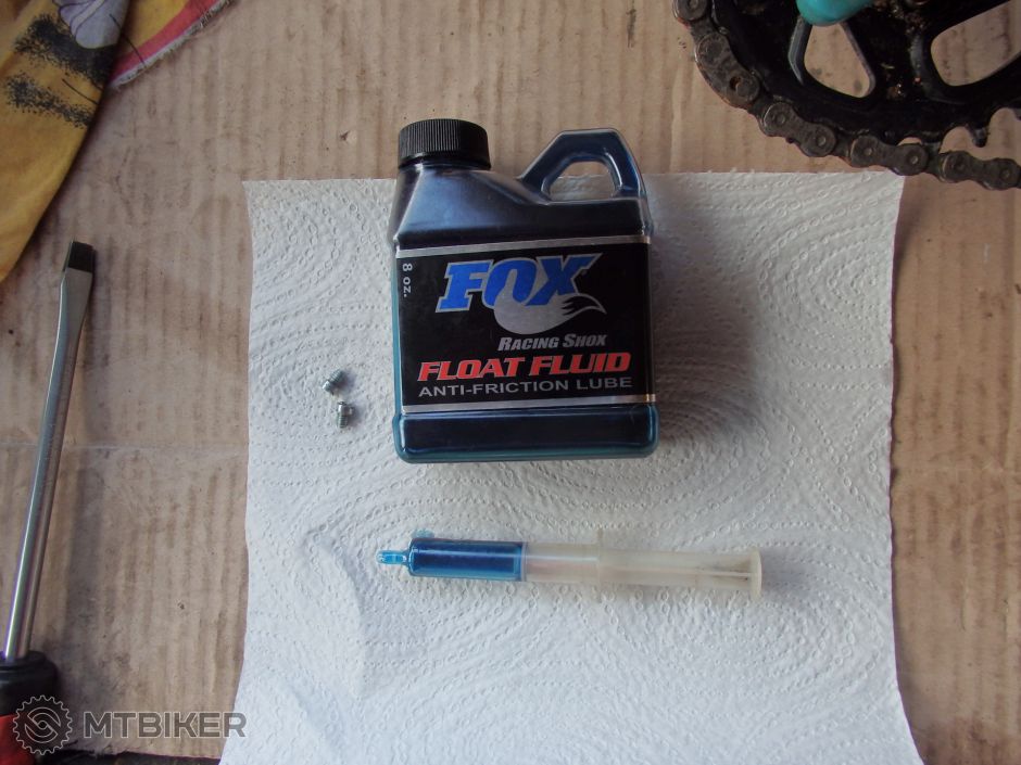

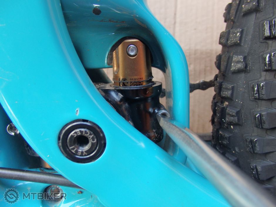

návod na dôkladné premazanie systému Yeti switch infinity-pre dlhú životnosť povrchovej úpravy Kashima na valčekoch zavesenia tohoto systému je dôležité,aby bolo vnútro stále namazané-je tam priestor len pre pár kvapiek maziva,ja používam hustý Fox float fluid,vydrží dlho,mažem 2 krát za sezónu,zatial ani známka opotrebenia-robím to takto-foto + popis
zatial to mažem len takto,rozobral som to celé keď bol rám nový,vtedy som aj doplnil vazelínu do všetkých ložísk,bolo tam málo.ako vždy na všetkých ložiskách čo som pozeral nové
