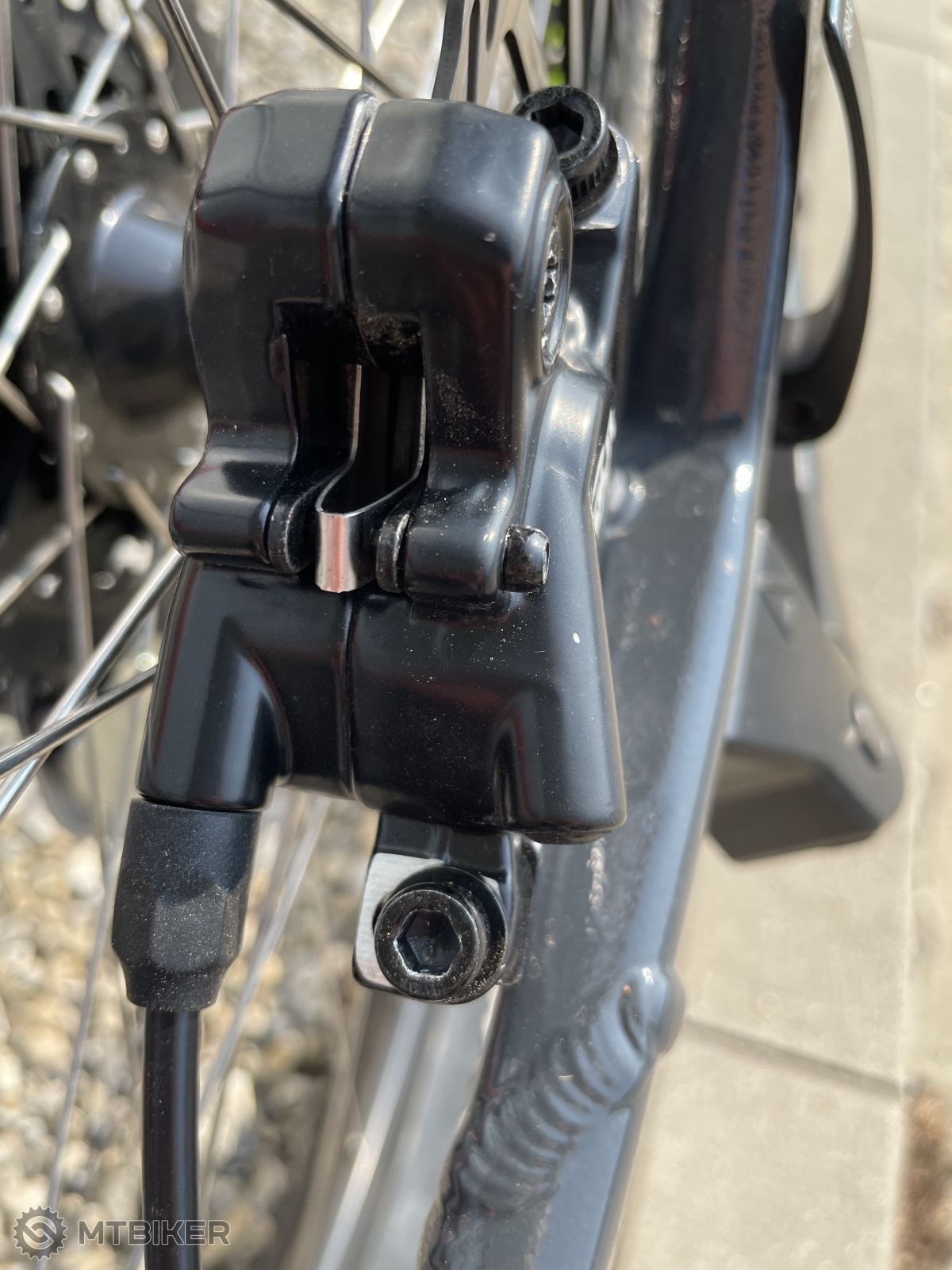

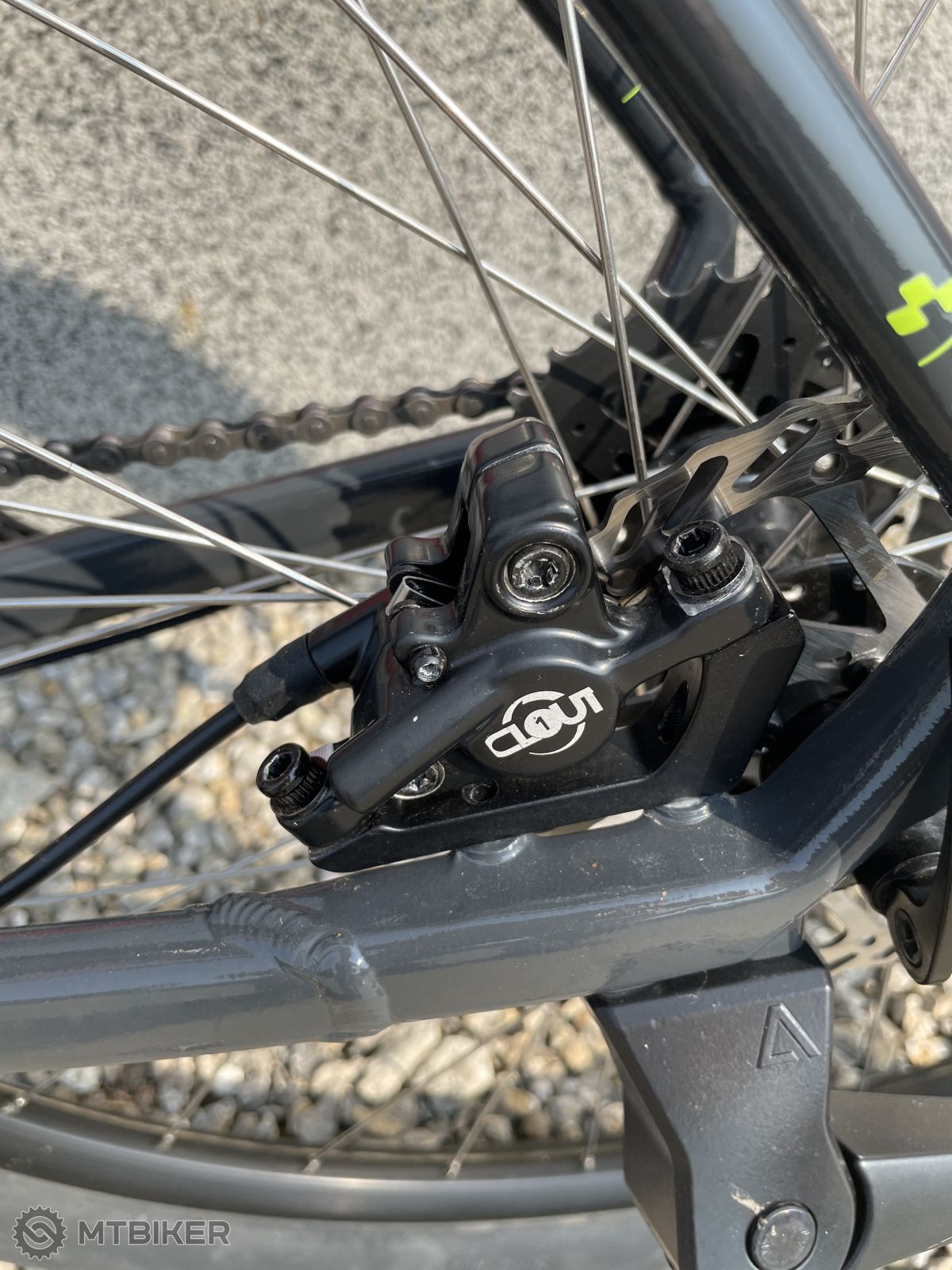

Mam taky problem ze pri zatlaceni zadnej brzdy mi nieco cinkne…zvuk akoby zelezo a zelezo narazilo….a packa pri stlaceni vrzga. Bol som v servise tak mi povedali ze pokial brzda funguje nic stym nespravia….bajk mam rok a je v zaruke….nvm ci je to normalne zacalo to robit same od seba….bajk mam necely rok nabehane do 500km cesty a polne cesty. Je to dost otravny zvuk.
Ciknutie pocut iba ked jazdim, ked bajk stoji tak to necinkne iba packa vrzga.
Bajk cube aim pro
Dakujem za kazdu radu

Packu skus namazat ked vrzga.
1. vybrat platnicky a vycistit
2. vycistit piesty a pozatlacat ich
3. dotiahnut kotuc
4. nahodit naspat platnicky a ked cinkaju tak nastavit brzdu voci kotucu
4.a uvolnit obe skrutky na brzde
4.b roztocit koleso a zabrzdit a stlacenej packe dotianut skrutky
5. ak stale cinka znova zopakovat nastavenie brzdy ale pri roztocenom kolese sa snazit najst polohu ked to necinka a opatrne podotahovat skrutky.
6. ak stale cinka tak kotuc je ohnuty mozes ho skusit vyrovnat
7. ak to nepomoze, tak kupit novy kotuc
