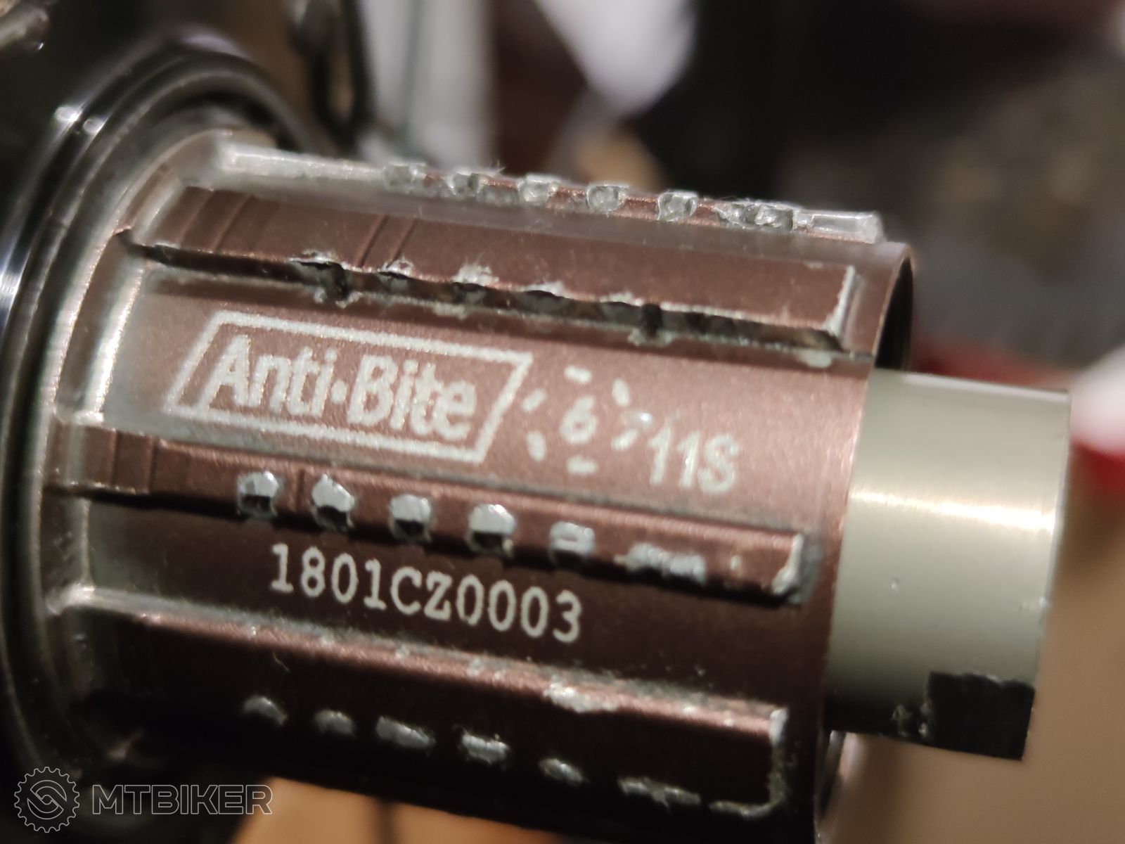

Ahojte, rozobral som kazetu a ked som ju vytiahol z orecha, tak na orechu som si vsimol take pliesky (boli 3), ktore mi vypadli z orecha. Dokonca 2 boli ulomene. Prikladam fotku.
Prosim, viete mi poradit, co su to za pliesky, ci treba kupit novy orech, ci to dat namiesto, tam kde boli pred tym (asi nie, ze ?), ci sa da na tom jazdit aj bez toho, ... skratka co s tym.
Tie pliešky sú na to aby spevnili orech, aby sa do neho nezahryzla kazeta, volá sa to Anti-Bite systém. Nie som si istý či sa dajú kúpiť samostatne. bez nich by som asi nejazdil, pretože je tam vôľa a ten orech by mal veľmi krátku životnosť. Teoreticky by som mohol mať ešte starý orech aj s tými plieškami, ak by ti pomohol posuniem ti ho , ak máš záujem napíš SS.
Presne tak, tie 3 pidi cca. 1mm hrube nerez pliesky chrania hrany vystupkov alu orecha pred zahryznutim kazety. Ale iba na troch vystupkoch v rozpati cca. 120 stupnov a vela nevydrzia. Polamu sa, vypadnu pri najblizsej vymene kazety a uz tam zlomene nedrzia. A tie 3 vystupky na naboji su bez nich o 1mm uzsie, kazeta sa do nich nezapiera a o to lahsie sa zahryzne do zvysnych vystupkov orecha, o hrubku chybajucich 3 plieskov, cca 1mm. Toto je asi najhorsia vec na inac podarenych Bitex nabojoch. Keby pliesky dali na kazdy vystupok orecha, bolo by to trvacnejsie.
.....no záleží asi aj od toho,kolko má takto zničený orech najazdené,lebo nič nevydrží večne.........ale aj tak si myslím že je to dôsledok nedostatočne dotahnutej kazety
... a viete dať tipy, za aký orech to vymeniť? ... lebo keď to rozoberiem nabudúce, už to asi bude bez plieškov ... resp. možno dať tip aj na kazetu spolu s nábojom ...
Vsetky hlinikove hg orechy maju s tymto problem .ocelove nie
