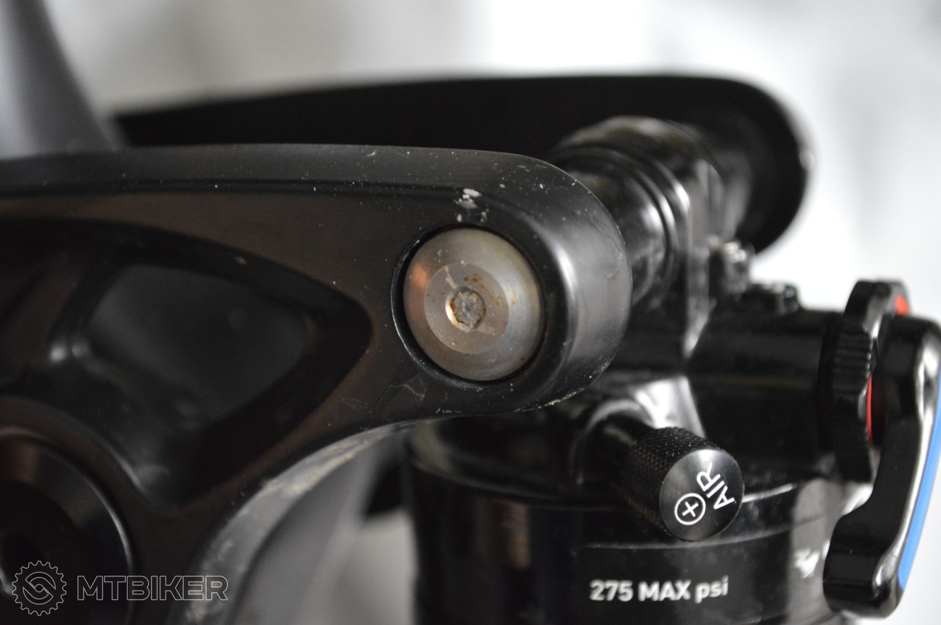

Zdravim, podarilo sa mi takto zalomit hlavicku imbusoveho klucu v hlavicke. Riesili ste niekto podobny problem? Skusal som vrtat s malymi vrtakmi no vzdy sa zlomili.

Luigi vdaka za reakciu. Zvaraniu som sa chcel vyhnut, bo doma mame len zvaracku na elektrodu a neviem ci to trafim presne na zalomenu cast - navyse je aj trochu pod urovnou skrutky. Vrtat do toho asi nema zmysel, co?
Vrtat nema zmysel ako pises. Je to tvrdy material. Ked tak zabehni niekam kde maju CO2 a len ti to tam bodne. Pre istotu treba ochranit bike napriklad aj vlhkym kartonom.
Popripade ak by si mal silny magnet tak treba skusat vytiahnut. Nic ine ma nenapada, ale ja som to vzdy poriesil maticou a bodnutim do stredu ako som uz pisal. Riesim to tak aj pri ulomeni skrutky.
Suhlasim s Luigim. Najprv skusit magnet az potom to vyvarit. Ale nebude to uplne jednoduche vzhladom na velkost ulomeneho imbusu. Ak chces vybrat len zalomeny kluc z matky, tak by som k tomu ulomenemu imbusaku len privaril kus nejakej kovovej tycky, napr. dlhsiu staru skrutku a vytiahol ho. Vrtanim tam sice urobis dieru, ale ak nemas spatne vytahovaky, tak ti bude prd platna. Alebo tu dieru mozes zvacsovat do priemeru az kym neodvrtas celu hlavicku imbusovej skrutky. Ak sa rozhodnes pre privarenie tycky, tak to mozes aj elektrodou. Skrutku na bicykli potom pilnikom prelestis a zbavis ju tak stop po zvarani. Ak chces povolit tu imbusovu skrutku a nemienis ju uz pouzit a mozes ju znehodnotit, tak na nu privar maticu. Zvaraj vo vnutri tej matice, aby ti ostala cim vacsia plocha sesthranu. Aj to mozes urobit klasickou elektrodou. Posledna moznost je sekac a kladivo Vela zdaru!
ked pisete ze by mal pomoct silny magnet (kde sa vobec taky silny da zohnat?), tak mozno by pomohlo aj nejake silne lepidlo - zalepit klinec hlavickou o ten ulomok a vytiahnut.
takze, skusal som sekundove lepidlo s vytvrdovacim sprejom co sa pouziva v modelarstve - neppmohlo, lepidlo bolo tvrde jak sklo ale plocha je moc hladka, nemalo sa za co zachytit. Stalo sa to ked som utahoval, bol to este nepouzity imbusovy orech a neutahoval som veru nejak silno, nejak 10Nm som mal nastavenych. Skusim tie vrtaky na nerez, skusal som len klasiky, vdaka.
asi sa treba zamerať na priamy smer, jednotkou by som si na tvrdý materiál mojou roztrasenou rukou netrúfal, skús použiť vrtáky na vyťahovákoch, sú ľavé http://www.extol.sk/naradie/rucne-naradie/zavitniky/vytahovace-zalomenych-skrutiek/8801842/ , možno sa kľúč trochu zahryzol, preto ho nejde vyklepnúť, pri ľavotočivom vŕtaní sa zvykne uvoľniť, veď predsa kľúč musí mať menší rozmer ako diera..... Ten Tvoj čap je železný alebo hliníkový?
Mal som raz podobny problem, ked sa mi zlomila pevnostna skrutka v rame (nie ulomeny imbus, ale je to ten isty pes), vrtaky sa na to nechytali (skusal som 2 kobaltove, skoncili rovnako ako tieto), nastastie mam malu frezku a frezkovaci vrtak do tej ocele siel ako po masle Mozno specialny vrtak, ale hlavne mi (uz neviem kto) radil, aby boli velmi pomale otacky. Ale mne to nepomohlo, v tej frezke ani inde. Len frezovaci vrtak (neviem uz ako sa to spravne vola)... ale neviem ci ti to pomoze.

vytahovaky mam ale nie taky maly priemer. je to hlinnikovy cap

Vrtat to normalne, v smere hodinovych ruciciek, pri predpoklade, ze si ten kluc zlomil pri uvolnovani skrutky. Ak pri dotahovani, tak opacne. Keby si bol v BA, tak ti s tym mozem skusit pomoct....
Ja keď som mal strhnuté hlavičky na skrutkách držiacich kufre na tretrách, tak som to klasicky odvŕtal nejakým HSS vrtákom, ale išlo to veľmi ťažko, robil som na tom celý večer a zničil minimálne 3 vrtáky... Skús použiť vrták len o máličko menší než je priemer tej skrutky, nastav nízke otáčky, počas vŕtania to niečím chlaď (to je dosť dôležité) a hlavne sa obrň trpezlivosťou

Mňa by ale zaujímalo, či sa kľúč zlomil pri zaťahovaní, alebo povoľovaní.

Vrtak sa nechytil, nema take hrany na zaciatku.
