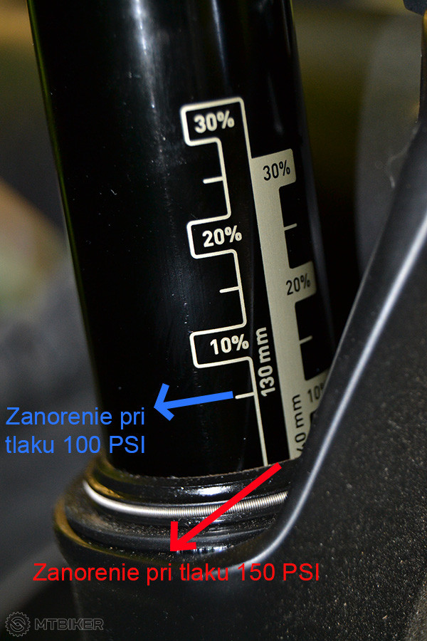

Ahojte. Mám problém s vidlicou Rock Shox Revelation RL, Solo air, 140mm, 2015. Od výroby bol stav taký, že pri nižšom tlaku (do tých 90 PSI) bola nezaťažená
vidlica zanorená pár mm, teda tak, že na SAG gradiente nebolo vidno zo 140mm tú 1. Pri vyššom tlaku to bolo OK (no vzhľadom na moju váhu som musel fúkať na 80 PSI). Neriešil som to, veď pár mm... včera som však robil
servis vidlice (len doliatie oleja, namočenie molitanov, namazanie gumených prachoviek). Všetko som spravil podľa návodu (robil som to už raz na tejto istej vidlici a všetko bolo OK + na jednej Rebe). Po nafúkaní na hodnoty ktoré som mal, teda okolo tých 90 je však teraz vidlica zanorená asi 1,5cm, na samostatne stojacom bicykli bez človeka. Čím vyšší tlak dám, tým je zanorená menej a asi pri 150 PSI je to tak, ako to bolo pred servisom pri 80 PSI). Čo sa týka SAGu počas jazdy, na to, aby som mal 25-30% SAG, musím teraz fúkať na vyše 110 oproti tým 80 čo bolo predtým (nie, cez zimu som nepribral, mám stále tú istú hmotnosť). Tlak sa z vidlice nikde nestráca, drží si tieto hodnoty.
Neviete kde môže byť problém? Hľadal som tu na fóre aj inde odpoveď, no týkalo sa to väčšinou Reby Dual air a fúkanie negatívnej a pozitívnej komory, pričom môj Revelation je Solo air.
