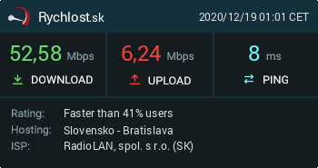

Dnes snaha o trening. Zacal som sebavedomo snahou o spustenie videa vo full HD, potom som postupoval do nizsieho rozlisenia, ziadna zmena. Po 20 mkinutach restartov a skusania rozych videii a nastaveni som to vzdal. Neviem ci maju pretazene servre, alebo aky je problem. Kazdopadne obcas to ide obcas nie. Najhorsie je to cez vikend a vecer. tak to bude zrejme pretazenim. Ma este nikto taky problem ?
Keby si nahodou niekto myslel, ze je to mojou linkou.
www.rychlost.sk
Ospravedlnujem saza neostre fotky, ale z trenazera pocas sliapania sa jednou rukou zle foti.
