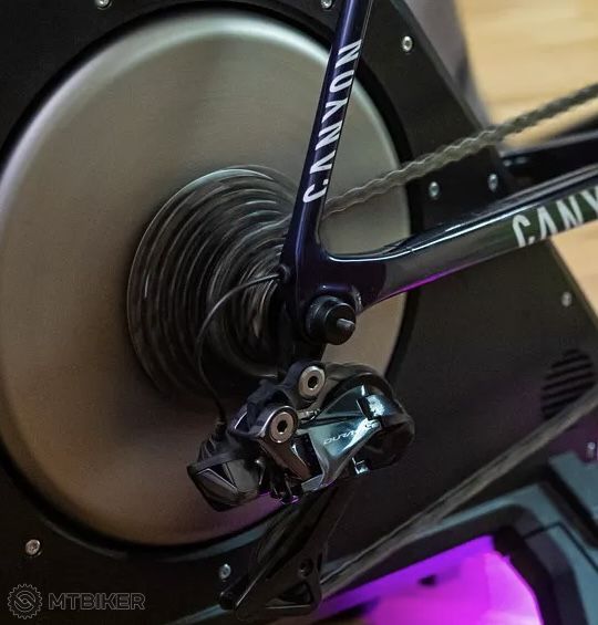

Ahojte. Mal by som taký “všeobecný dotaz” 😃 mam trenažér tacx flux smart s a chcel som naň použiť môj Canyon Inflite. Logicky má to pevnú osku a budem zrejme potrebovať nato ten KIT čo je ok :) chcel som sa ale spýtať či tu je reálne niekto kto má namontovaný ultimate, inflite alebo endurance rovnako ako je tento obrázok. Ak som (správne) pochopil tak FLUX nedokážem prerobiť tak aby som doň našroboval klasickú pevnú os ktorá tam je. Potrebujem ten kit… čo má však trosku desí že z pravej strany od šaltru asi budem musieť zhodiť tú čiernu krytku ktorá tam je a našrobovat tam koncovku “ala” rychloupinak… bojím sa aby mi to neprasklo alebo podobne… nenašiel som na nete nič konkrétne iba takýto jeden obrázok … je tu niekto kto reálne toto používa takto na svojom trenažéri ? :) Dakujem moc…

Ak si ho kupoval novy, tak vsetky redukcie, ci uz na pevnu osku 142/148 ako aj na klasicky QR musia byt v baleni vratane ich rychloupinaku. Normalne sa tam pouziva pevna oska ktora je na bajku, nie ten ich QR

adamadelaide ale to ja viem že sa tam používa pevná os :) ale tú čo mam priamo na biku tam nedám - musí tam ísť redukcia ako píšeš, ale sťahuje sa to celé ako klasický QR - moja otázka je či tu je niekto na fóre kto to používa podobne ako je uvedené na foto… ??‍♂️

Ja ma Endurance a Smart flux trenazer. V baleni trenazeru bola redukcia(KIT) na pevnu os, tu som nahodil na trenazer a bicykel som nasledne upevnil pevnou osou z bajku.
Rychloupinak som vobec nepouzil.

semiro Ďakujem moc za info :) Pozriem si to - ja som si nebol proste istý, že či dostanem tú pevnú osku skrz trenažér ... či je ten vnútorný priemer dostatočný...
