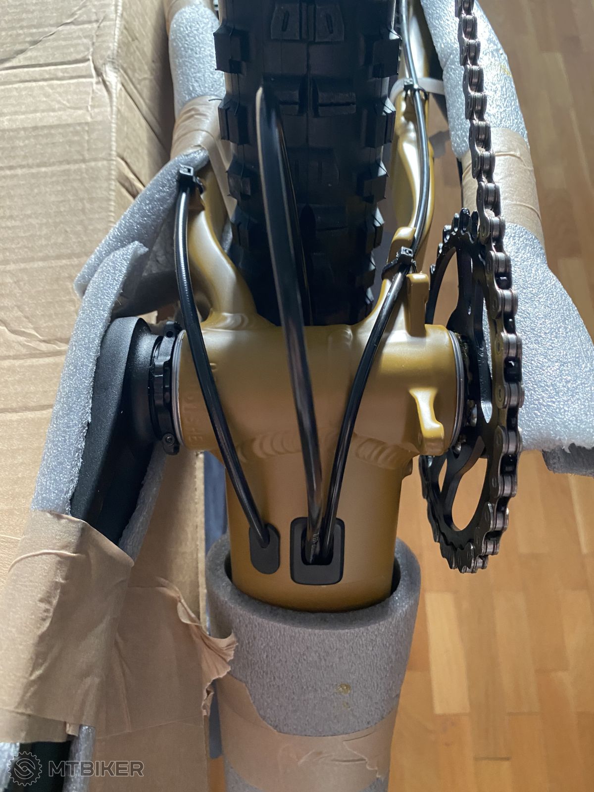

Čo si o tomto myslíte? Predajca nevie a nechce vysvetliť.

Po konzultacii s vesteckou gulou....
Problem vidis v tom ze bowden na teleskopku ide nachvilu prec z ramu, zatoci sa a ide naspat do ramu?
Zobraziť komentár 19.10.2024 - 20:54:52
Nie. Vyosenie kolesa voči rámu.
Zobraziť komentár 19.10.2024 - 20:57:18
A je to realne vyosenie, alebo narazas na standardne asymetricku zadnu stavbu co je skoro vsade?
Kolko je tam priestoru medzi gumou a ramom?
Mozno by ina foto pomohla.
Zobraziť komentár 19.10.2024 - 21:03:02
Koleso je vycentrované na stred osi. Voči stredovému zloženiu a spodnej (najhrubšej) časti rámu je posunuté na stranu.
Zobraziť komentár 19.10.2024 - 21:07:32
a je koleso centrovane vzhladom na sedlovu trubku?
Zobraziť komentár 19.10.2024 - 21:30:55
Koleso je vycentrované na stred osi. Teraz to vypadá, že bicykel má dve stopy.
Zobraziť komentár 19.10.2024 - 21:36:37
Kolesa su vypletane strojovo, kludne moze byt vypletene do jednej strany. Mozno si to predajca nevsimol pred skladanim a posielanim. Obcas sa to stane, aj pri prednom kolese. Skocit do servisu a nech ho docentruju tak aby dobre bolo.
