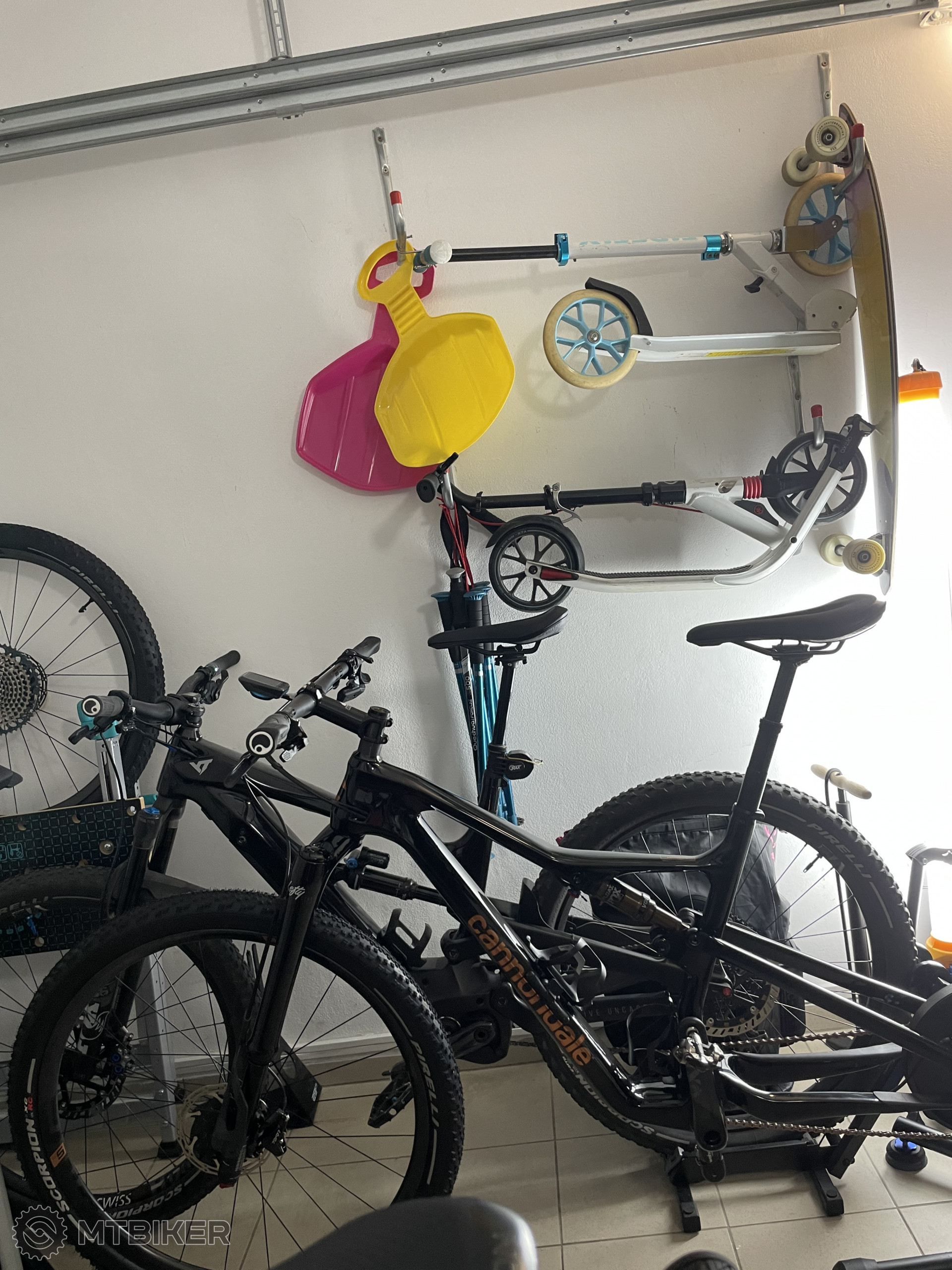

lubo_j neviem či to bude dobre vidiet. Ktorý z bajkov sa ti zdá masívnejší a väčší?

lubo_j Cannondale dodáva so Scalpelom v sérii na L predstavec 85mm čo je zhodnime sa nejaký výrobcom stanovený základ. Na XL pri väčšom ráme je to tuším 100mm. Papierovo určite sedí čo píšeš, ale… Predošlý ram ktorý som jazdil od Radonu Jealous v ekvivalentnej veľkosti k Scalpelu L je nepatrne kratší. A práve tam som nasadil 110 mm prvýkrát po bikefittingu u Jura v PROefekt. Bajk mi sadol perfektne, aj keď tu na fóre bol predstavec stále terčom pozornosti ? Najazdil som iba na ňom za sezónu cez 6000 km. Teraz som zopakoval scenár, nie že by mi 85 mm nestačilo, rád testujem, bádan, mením a skúšam. Chcel som posed vzpriamenejší a ešte natiahnutejsi. Možno to popiera všetky papierové hodnoty, ale jazda je skvelá. Všimni si e-endurko postavené za nim od YT, zdá sa ti väčší? Je to XL-ko a je rovnaký čo sa týka efektívnej rámovej dĺžky hornej trúbky so Scalpelom 62,5. A o to mi išlo. Zobral som miery z bikov ktoré som mal a urobil taký dokonalý priemer od nôh, položenia, efektívnej dĺžky hornej trúbky a ladil. XL Scalpel je už dlhší a vyšší. Požičal som si ho a nevedel v ňom nájsť tu správnu polohu proste. Už som to písal dávnejšie. Necítil som sa na nom safe. Ale nechcem sa hadat. Názorov je určite vicero a to aj na techniku jazdy. p.s. plánujem ešte vyskúšať variantu z 100mm a stúpaním 8, ale už teraz je to pre mna takmer dokonale XC pojazdenie, bez limitov.
