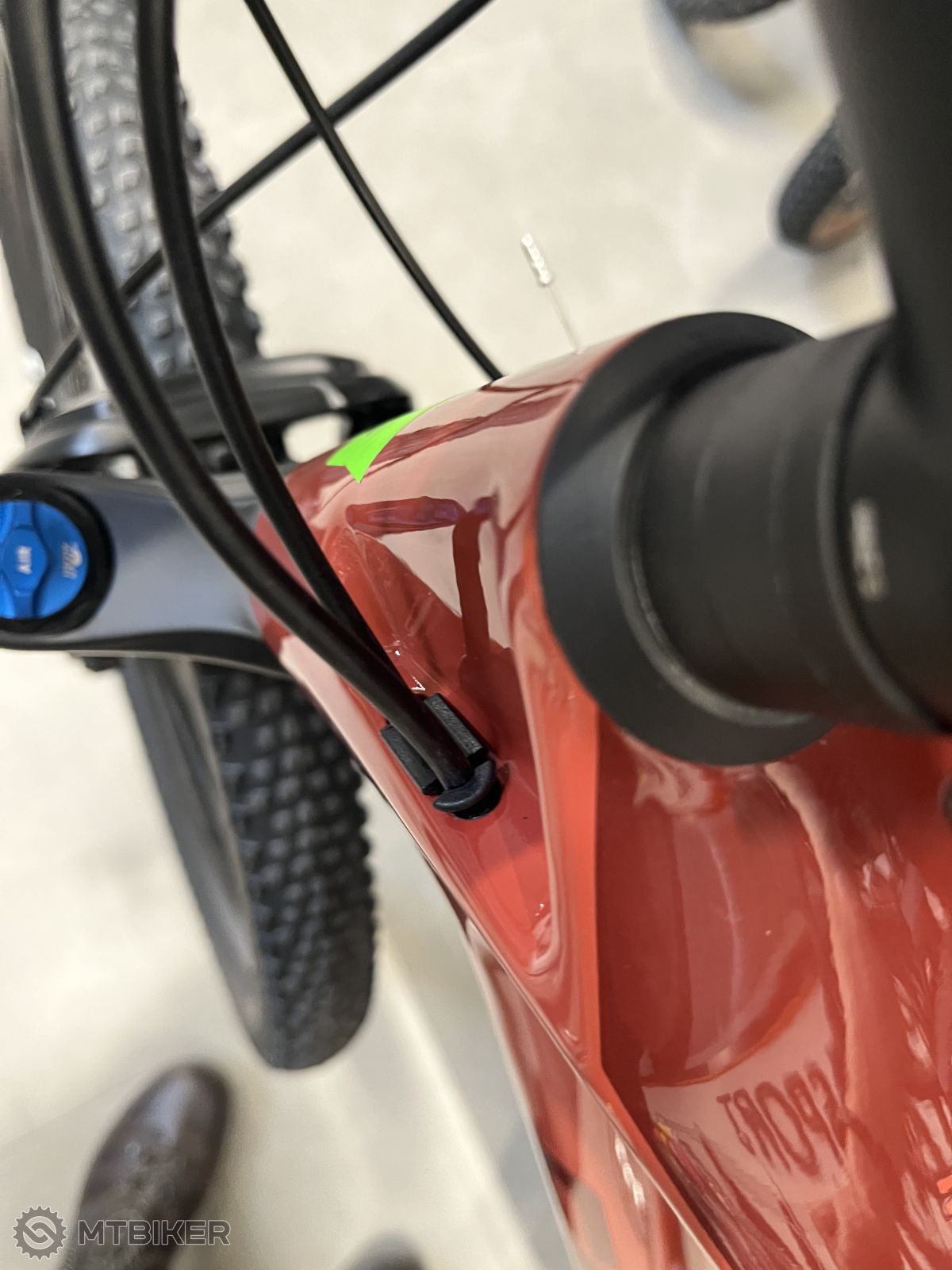

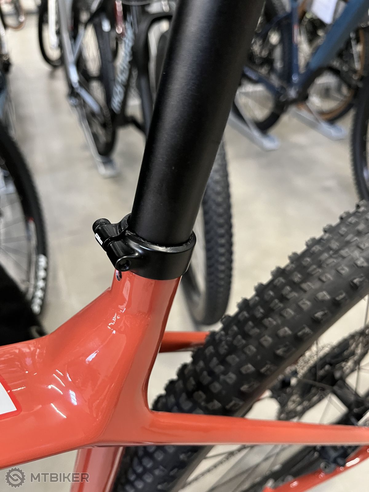

    Ja by som skôr bral orbeu, scott predsa vazi 12,2 kg a to je celkom dost. Lepsia a lahsia vidlica, brzdy, kazeta,..U orbei som vahu nenasiel ale bude to menej. Scott ma napriklad 30mm vnutornu sirku rafiku, da sa menit uhol hlavovej trubky o 0.6stupna, staci len otocit podlozky o 180°. Lenze tam idu bowdeny cez hlavove a to by som absolutne nechcel kvoli servisu. Prakticky to nema ziadnu vyhodu. Je s tym len viac roboty. Hlavove treba raz za cas rozobrat aby bolo vzdy ciste. Kukni aj aku maju geometriu, co by ti viac vyhovovalo. Dalsi rozdiel, orebea ma 27,2mm sedlovku, scott 31.6. Kolesa su na obidvoch tazke. Este ak by si isiel po cene, toto je fajn ponuka: https://kubicasport.eu/focus-raven-8.8-29-2022-rustred v XL

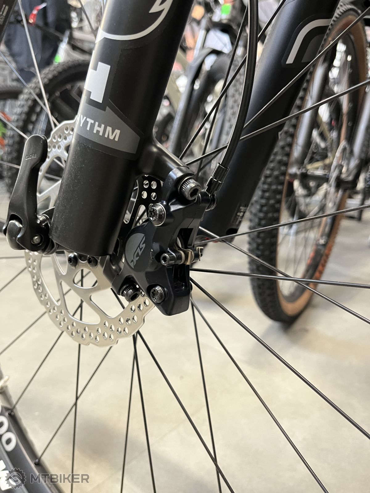

    Ten raven 8.7 vazi 11,2 kg, ma slx brzdy, fox 32 rhythm, dobre kolesa, sice trosku tahsie ale vlastne rovnako a mozno menej ako na scott a oreba, dt swiss x1900 s 18t ratchet- jednoduchy a spolahlivy system.

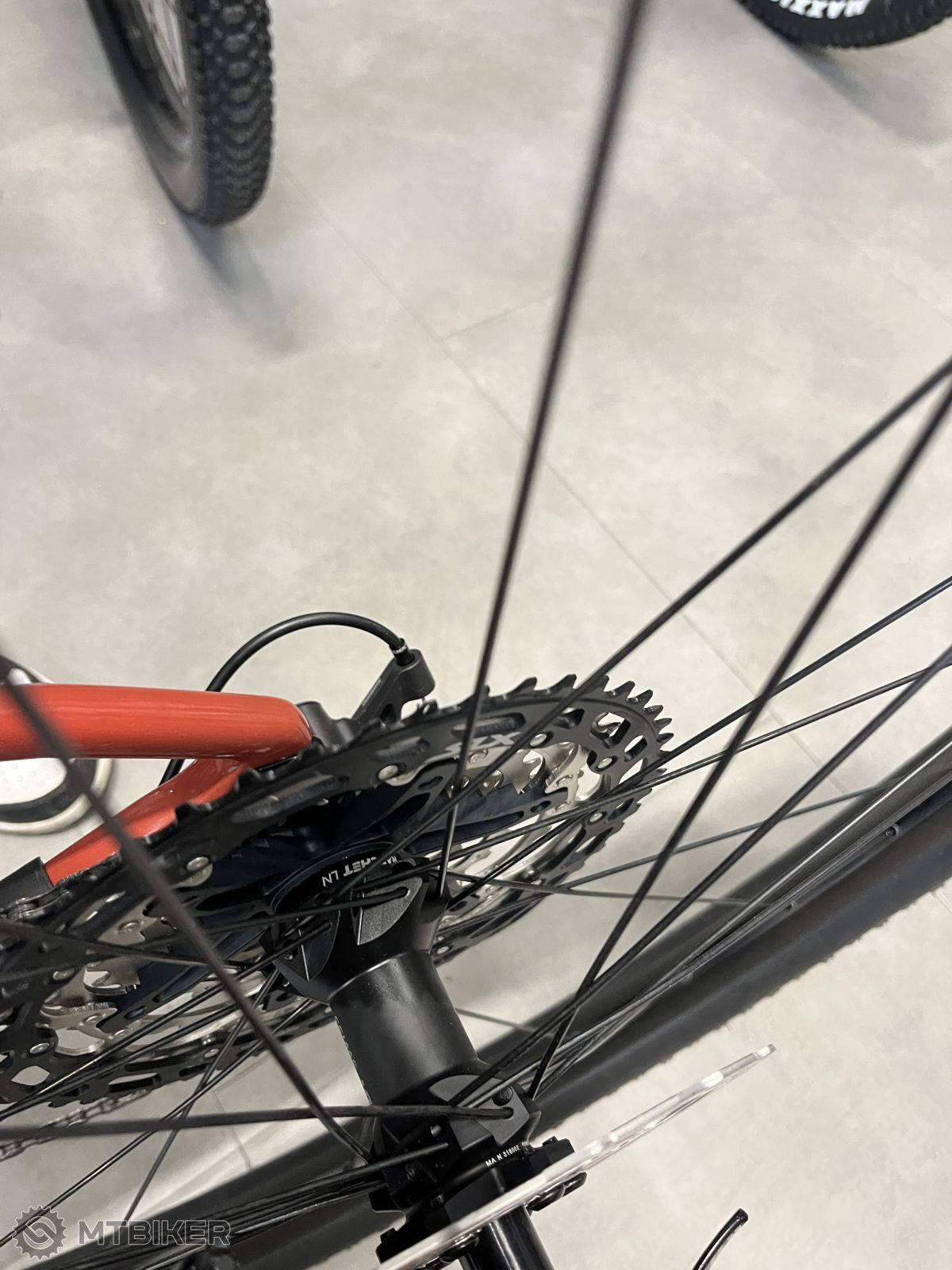

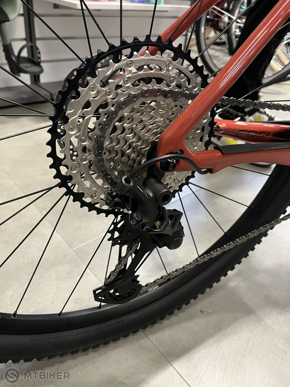

    Mam aj par fotiek toho 8.7, bol som ho kuknut

    Ten Focus ma dobru vybavu, no vidno podla uhla hlavovej ze je to 3-4 roky stary model ak ho prenasali+zadna stavba pisu ze je 142mm co je tiez uz dost stary standard. Plaste su tam osadene 2,25 takze do buducna tam asi nic sirsie ani nedas+25mm vnutorna sirka rafika.
    Dalsie minus by som videl v buducom upgrade sady, ak by si sa rozhodol ist do noveho transmission sramu, ci uz mechanicky alebo elektricky tak ten focus nema UDH patku, tam ma Orbea a Scott vyhodu.
