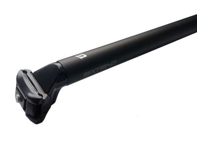

Viete mi aj poradiť nejaký sedlovku na priemer 30,9 mm?
Zobraziť komentár 18.04.2017 - 14:05:28
http://www.mtbiker.sk/shop/komponenty/sedlovky/pevne/pro-sedlovka-lt-20mm-offset-400-mm.html pripadne http://www.mtbiker.sk/shop/komponenty/sedlovky/pevne/pro-sedlovka-koryak-20-mm-offset-400-mm.html - obe s 20mm offsetom, hlinik. Ak chces troska zainvestovat, karbon/titan Fizik s 25mm offsetom: http://www.mtbiker.sk/shop/komponenty/sedlovky/pevne/fizik-sedlovka-cyrano-r1-400-mm-30-9-mm.html
Zobraziť komentár 18.04.2017 - 17:17:17
A co rozdiel v komforte? Je tak citit rozdiel karbone vs hlinik?
Zobraziť komentár 18.04.2017 - 17:35:51
Kedze to je hlinikovy ram (ak dobre vidim) a sedlovku mas dost vytiahnutu, rozdiel bude citelny oproti hliniku. Tazko to kvantifikovat, nespravi to tolko ako kvalitny karbonovy ram, ale rozdiel citit bude.

A na karbonovu sedlovku mozom v pohode pouzit rychloupinak?
Zobraziť komentár 19.04.2017 - 07:00:13
Jasne, ale neprehrať to s utiahnutim.
Zobraziť komentár 19.04.2017 - 08:28:17
Zobral som nakoniec ten karbón Fizik. Aké je max. utiahnutie Nm sedlovky?
Zobraziť komentár 28.04.2017 - 13:14:22
Treba pozrieť na krabičke, ale zväčša 6 Nm. Je dobre dať na sedlovku karbónovú pastu protismykovu, ale nie je to nutnosť.
Zobraziť komentár 28.04.2017 - 22:50:51
Pastu mam. Ale priamo z Fiziku mi odpisali, ze 18 Nm. Tak som sa ich spytal, ze ci su si isti. Oni, ze mi potvrdzuju 18 Nm :)
Zobraziť komentár 29.04.2017 - 08:44:29
Fuha, tak to vydrží dosť :)
