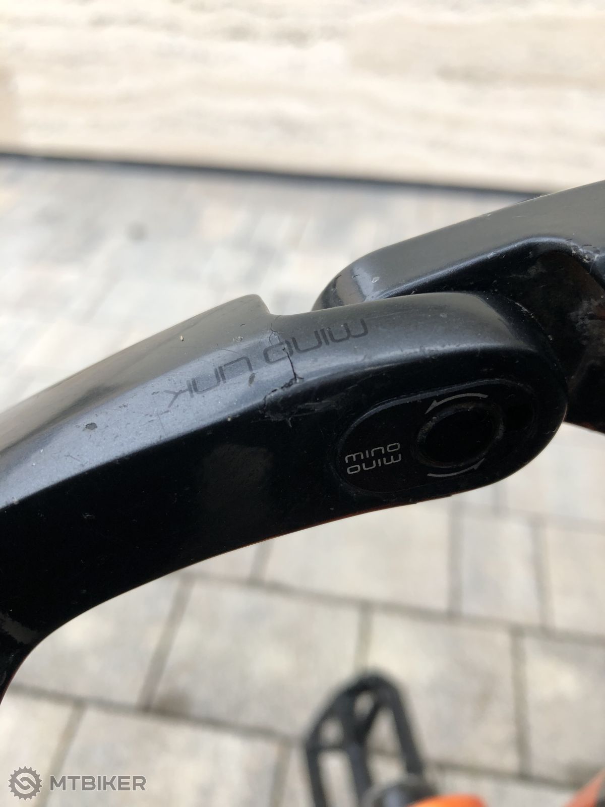

Vieš ako. Prasknúť môže všetko. Závisí od toho čo a ako jazdíš ale najmä v akom stave sú uloženia zadnej stavby. Tu napríklad sa aktuálne mne podarilo na robustnejšom stroji ako Supercaliber prasknúť sedlovú vzperu. 🙄🙄
E59C030C-1B24-4003-B244-83485539F63A.jpeg 111.5 KiB Otvoriť v novom okne thumb_up0thumb_down

Na tomto Trek ráme je hlavne absolútne mizerná kvalita továrensky osadených ložísk. Rám má tuším 15 mesiacov a nemenil som len 2 páry a to je to na sedlovej vzpere, kde to prasklo a hlavné na vahadle. Tvária sa, že sú OK - okrem hrdzavej vody čo z nich vyteká, ale na ložisku, kde to prasklo je malá vôľa, ktorú som si až teraz všimol. Napriek tomu, že je to 2-radové ložisko. Jednoducho táto zadná stavba je priečne dosť málo tuhá, je to aj cítiť pri jazde v odklopených pasážach.

To je čisto vec zadnej stavby a terénu. Vyjazdievam tu určité stopy a z odklopeniek sa vhodnou jazdou pomaly stávajú klopenky. Ale vyžadovalo to istý náklon, trochu driftu a vtedy som cítil, že sa tá stavba krúti, ale dôverujem inžinierom čo to navrhli, tak som to neriešil. Až keď mi kvôli hlavnému spodnému ložisku zadná stavba už aj zatáčala v zákrute, ale myslím, že som to zistil už neskoro a prenieslo sa to do najslabšieho miesta.
