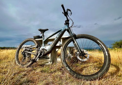

Ano ano viem o tom. Aj pri tejto konkretnej som čítal na rôznych fórach… No bol som si ho teda prevziať ze zavádza odstránená. Vraj pošteloval prehadzovač. Ale na prehadzovačke CUES U6000 je taká páčka on a off. Od novoty som ju mal v polohe off. Nikdy nebola v ON aj ked teda mohla.. Slúži na to aby ostala reťaz napnutá pri nerovnostiach. A teda v stave ON pukanie prestalo, asi, málo som pojazdil. Akonahle prepnem do polohy OFF pukanie sa vráti. Od technika mam teda status ze kazeta je v poriadku a nič tomu nie je… Stara mi nepuká ani v polohe OFF či on… prečo? Netuším.. tak som sa k nemu vratil ale uz nemal na mna čas tak sa mam zastavit budúci týždeň… iba upresnim prehadzovač som skusil dat tiez pôvodný iba som vymenil kladky z noveho a pukanie s novou kazetou sa prejavilo tiez rovnako ako s novou. A ešte poznamky ako jaaaj to je taka lacná kazeta a prehadzovacka a pritom ju ani nepoznal. Ale pritom jej vraj nic nie je… No uvidim ci sa k nemu este vratim teda
