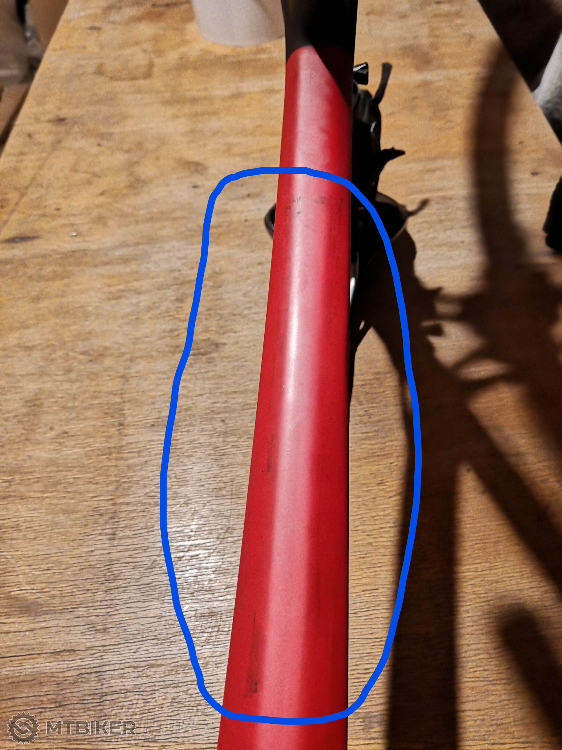

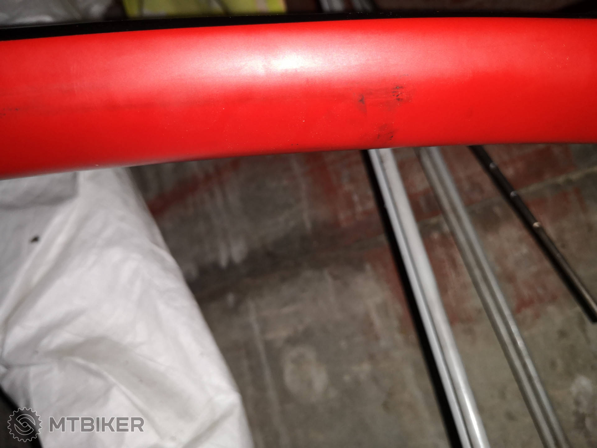

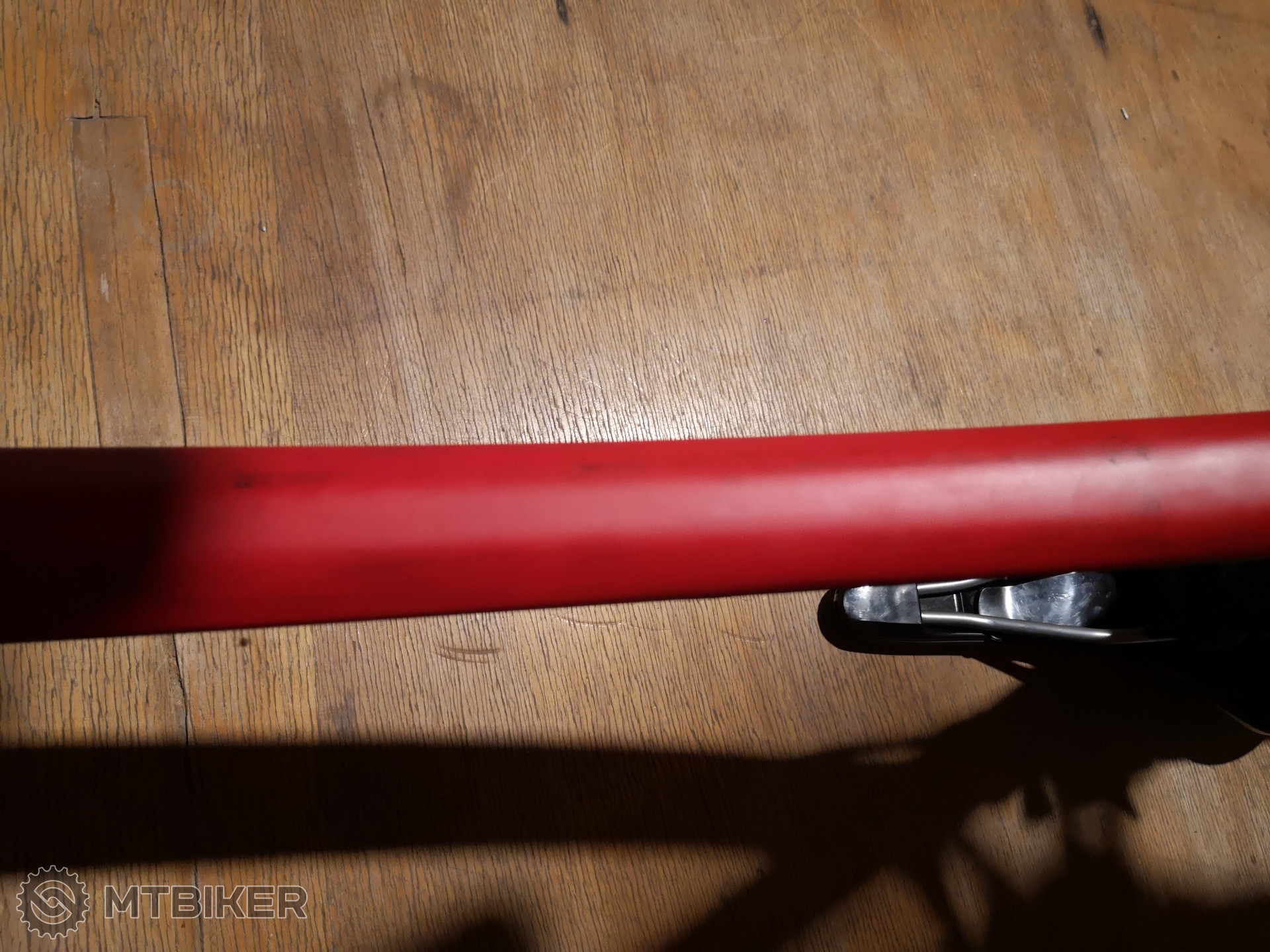

Bicykel bol bezporuchový počas prvej sezóny kedy som najazdil cca 5500km. Od začiatku tohtoročnej sezóny som najazdil minimum KM a od počiatku ma sprevádzal nepríjemné pukanie. Nahlásil som teda bike na servis do hore spomínanej spoločnosti. Martin Dzurák teda jej hlavný predstaviteľ je odcestovaný v Belgicku a na servis mi bol odporučený jeho zástupca počas jeho neprítomnosti. Pukanie bolo odstránené k mojej plnej spokojnosti (moja hlúposť že to boli len nenatreté pedále), ale na druhý deň som si na ráme všimol pozdĺžnu prasklinu na hornej rámovej trúbke, ktorú som do servisu neevidoval a to som v tomto riadny puntičkár. Po oboznámení a zaslaní fotiek Pánovi Dzurákovi mi bolo po pár dňoch oznámené že toto poškodenie je spôsobené mnou a mojim mechanickým zákrokom. Ako som mu podotkol bike som nikde neupínal do montážneho stojana a servisovaný bol len zavesený za sedlo no to ho už nezaujímalo. Z jeho strany prišlo k obrovskému ústupku a pomoci mne ako zákazníkovi že mi vybavil opravu v CF ovšem opravu už si mam hradiť ja sam a ON mi zariadi odstrojenie a nastrojenie bicykla zadarmo. Teda za chybu v jeho servise a poškodenie rámu až takýto obrovský ústupok.

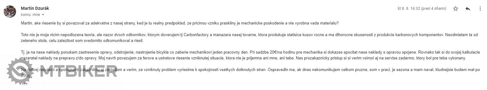

Fotodokumentáciu som poslal aj do opravovne carbonu MAMO Carbon kde je vyjadrenie viac ako jasne.
(Vyjadrenie prikladám v prílohe)
Z prístupu a výsledku mojej reklamácie u Strada Bikes som viac ako sklamaný. A aj keď od počiatku mi bolo hovorené od P. Dzuráka, že bicykle najradšej opravujú oni sami pretože sa najviac v danej stavbe vyznajú tak som si viacej ako istý že tento servis už nenavštívim a ani to nikomu neodporúčam.

Ak Ti môžem poradiť, nič nedávaj opravovať a už vôbec nie na vlastné náklady. Nejde ani tak o stovku za opravu, ako o to že budeš jazdiť na prasknutom, opravovanom bicykli kvôli cudzej blbosti. To že budeš jazdiť na opravovanom ráme budeš stále nosiť v hlave a nakoniec ho aj tak so značnou stratou predáš, takže v konečnom dôsledku prerobíš oveľa viac ako len cenu opravy.
Jednoznačne trvaj za výmenu rámu za nový, takéto konanie zo strany predajcu je neakceptovateľné. Postoj Strady je neakceptovateľný, začal by som komentármi a fotkami na sociálnych sieťach, to väčšinou rýchlo pohne dotyčný subjekt k serióznosti...
Ďalší krok by viedol súdnou cestou.
Sisi isty že by si toho bol schopny ?
Ako som Ti písal, fakty sú také že ti praskli rám, takže seriózne by mi v tomto prípade prišlo jedine výmena rámu za nový, odstrojenie, nastrojenie je ich starosť a ako bolestné za vzniknuté komplikácie aspoň nové bovdeny.
Akúkoľvek opravu zamietni, to je hlúposť pri všetkej úcte k carbonfactory, mamocarbon atď. Neviem si predstaviť že by ti napr. Giant, Spešl, Cervelo vrátili zo servisu prasknutý rám a ponúkli že ti preplatia zaplátanie praskliny.
Uz som bol nalomeny ze tak nakoniec spravim no po tomto vsetkom co citam tak vytrvam a budem skusat dalej. Snad to nebude len strateny cas
Ked to zoberiem objektivne aj z druhej strany a bol by som predajcom/vyrobcom ramu tiez by som nebol nadseny ze ma tu verejne ociernujes bez podlozenia jedineho dokazu ze si si ten ram neposkodil sam.
