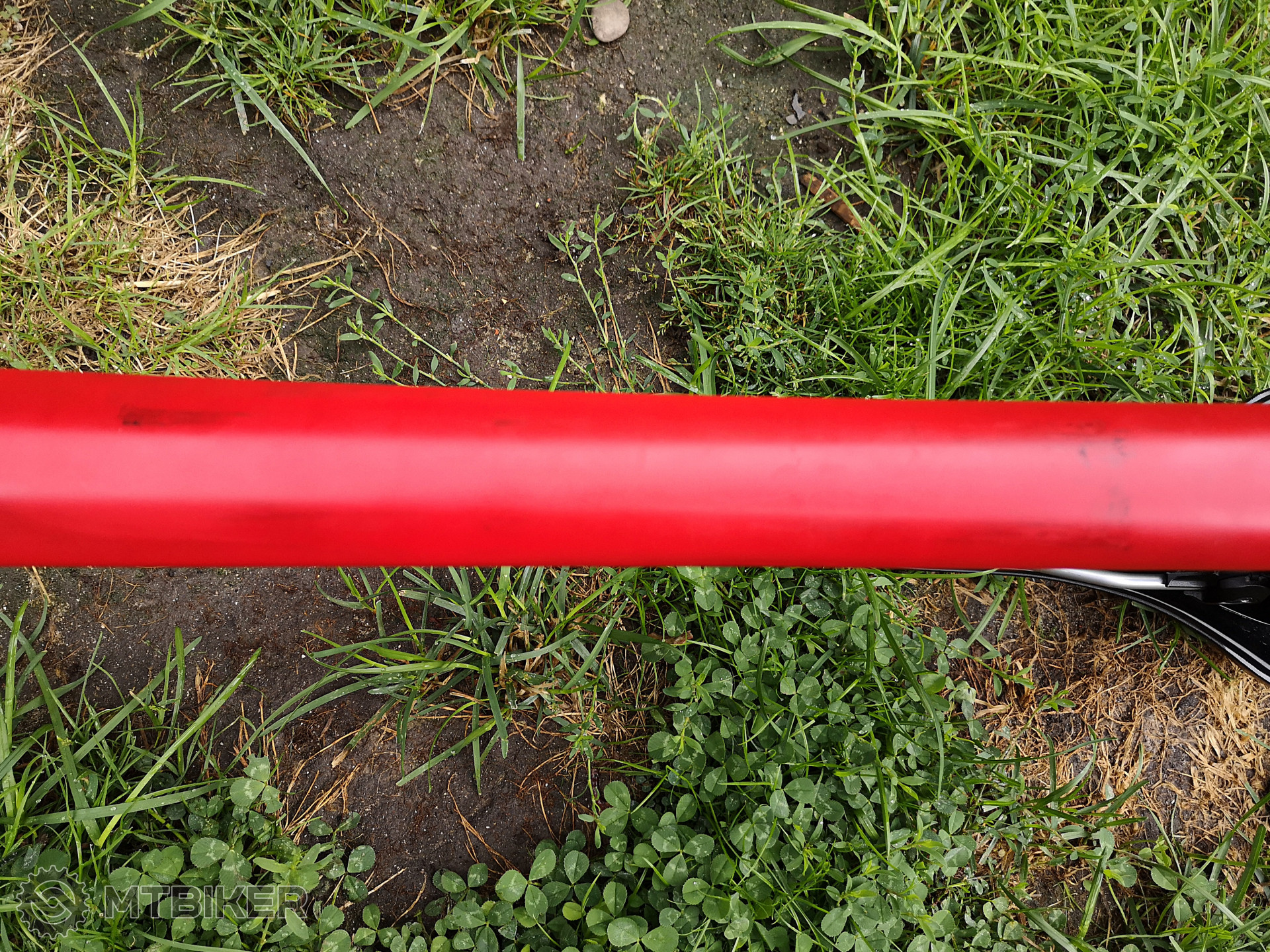

Bicykel bol bezporuchový počas prvej sezóny kedy som najazdil cca 5500km. Od začiatku tohtoročnej sezóny som najazdil minimum KM a od počiatku ma sprevádzal nepríjemné pukanie. Nahlásil som teda bike na servis do hore spomínanej spoločnosti. Martin Dzurák teda jej hlavný predstaviteľ je odcestovaný v Belgicku a na servis mi bol odporučený jeho zástupca počas jeho neprítomnosti. Pukanie bolo odstránené k mojej plnej spokojnosti (moja hlúposť že to boli len nenatreté pedále), ale na druhý deň som si na ráme všimol pozdĺžnu prasklinu na hornej rámovej trúbke, ktorú som do servisu neevidoval a to som v tomto riadny puntičkár. Po oboznámení a zaslaní fotiek Pánovi Dzurákovi mi bolo po pár dňoch oznámené že toto poškodenie je spôsobené mnou a mojim mechanickým zákrokom. Ako som mu podotkol bike som nikde neupínal do montážneho stojana a servisovaný bol len zavesený za sedlo no to ho už nezaujímalo. Z jeho strany prišlo k obrovskému ústupku a pomoci mne ako zákazníkovi že mi vybavil opravu v CF ovšem opravu už si mam hradiť ja sam a ON mi zariadi odstrojenie a nastrojenie bicykla zadarmo. Teda za chybu v jeho servise a poškodenie rámu až takýto obrovský ústupok.
Fotodokumentáciu som poslal aj do opravovne carbonu MAMO Carbon kde je vyjadrenie viac ako jasne.
(Vyjadrenie prikladám v prílohe)

Karbonovy ram upevnovat VYLUCNE za sedlovu trubku, ktora je dostatocne hruba a na to dimenzovana
Ono prasklina nemusi vzniknut pri upinani.. staci vsak takto upnuty ram servisovat a zabrat na nejakej matici na kolese a cez pomerne dlhu paku a hranu stojana sa dokaze vyvinut znacny tlak na krehky karbon..
K uvedenej veci..ak je na rame este stopa po upevneni stojanom, jednoznacne naspat do firmy kde to servisovali a trvat si na svojom. Razantne a jednoznacne... Pohrozit vypracovanim sudnoznaleckeho posudku o poskodeni ramu servisnym stojanom a potom sudom.
presne to ma napadlo ked som cital hned prvy prispevok k tomuto ... kde pise ze problem bol v pedali ... ze proste upli bajk na ramovu trubku, potom sa klucom poriadne zaprel do kluky aby odkrutil pedal a ... prask

Prasklina je v rovnakom bode len z boku ramu.
