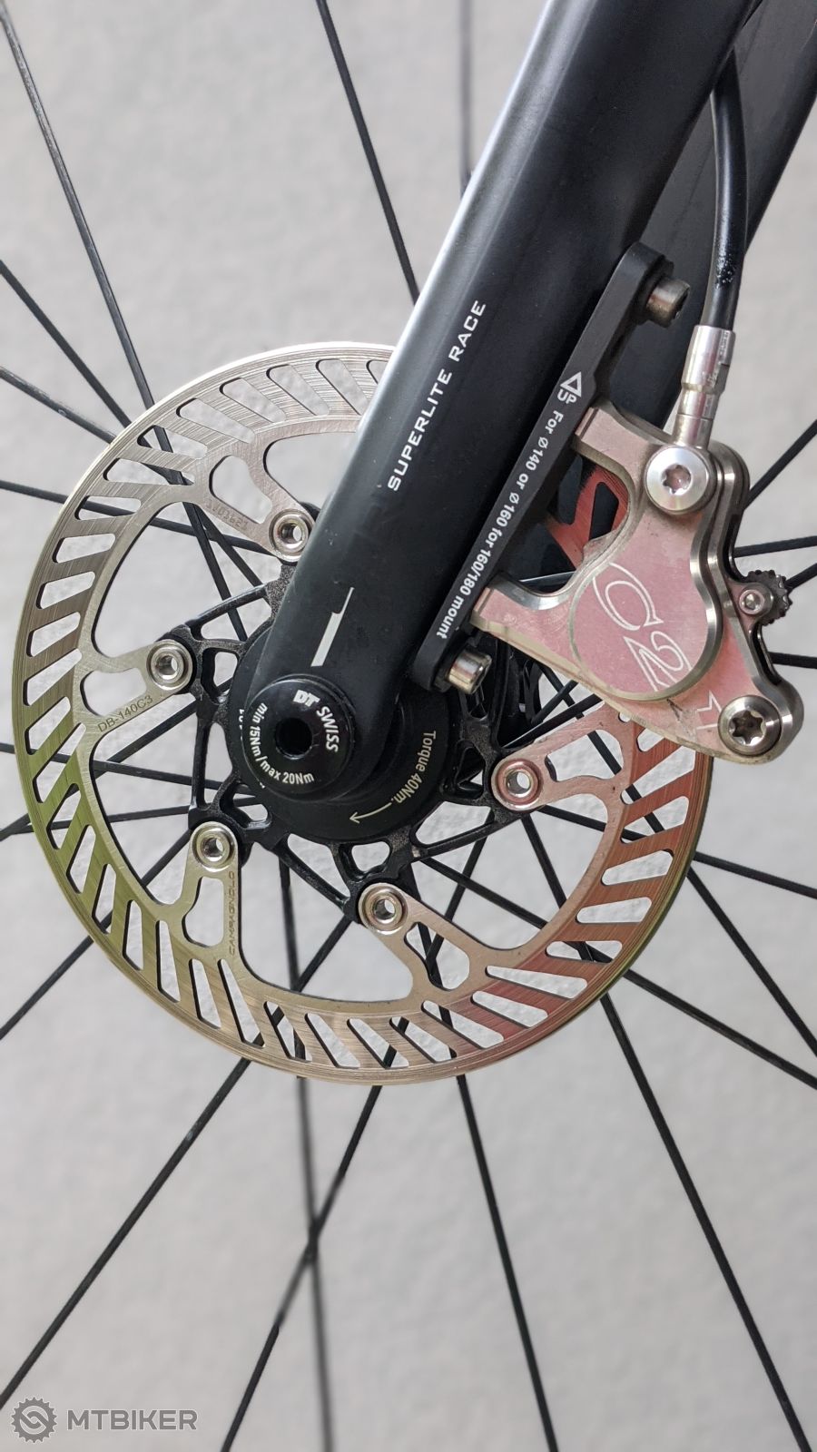

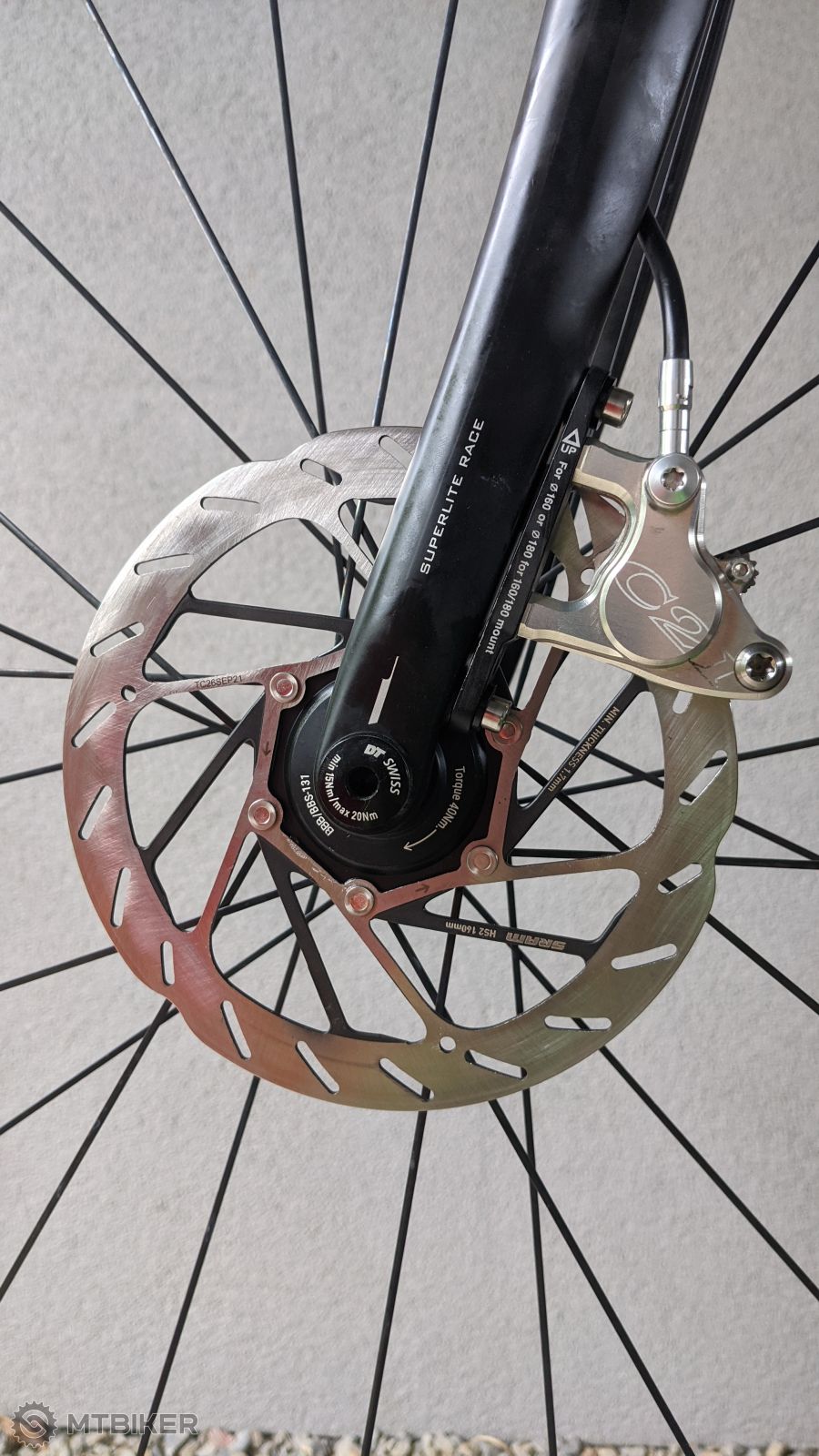

Dajako sa neviem vysomáriť z FM strmeňov. Chápem že keď chcem dozadu 140mm kotúč, tak sa strmeň montuje priamo do rámu (presnejšie cez rám), ale ide mi o to, či môžem použiť šroby ktoré sú na montáži s 160mm adaptérom. Hlavne mi ide o tie šroby ktorým je strmeň primontovaný k adaptéru. Či treba nejaké nové?
Vzadu by mal byt na rame standart FM na 140mm kotuc bez adapteru. AK chces dat kotuc 160mm, potrebujes ten kratky - maly adapterik co si daval v tom prvom odkaze.
Dopredu zalezi podla toho aku mas vidlu. Ak je to FM standart (dve diery M5 a (myslim ze) 70mm od seba), adapter uz mas na 140 mm... tak 160 mm das ze ho otocis hore nohami a tym ti posunie strmen vyssie (ako pisal stlaky).
Su vsak vidlice (napr mam take BMC), ktore maju zadny standart FM pouzity aj na prednej vidlici (ale na vacsi kotuc) a konkretne tie moje to maju vyrobene/nastavene na 160 mm kotuc bez akehokolvek adapteru. Tam ked pouzijes ten isty adapter ako vzadu, dostanes sa teoreticky na 180mm kotuc.
Ten druhy adapter je zo standartu FM - PM ale pokial viem tak ty chces zosatt pri FM strmenoch...
daj foto vidlice so strmenom a bude to hned jasne...
