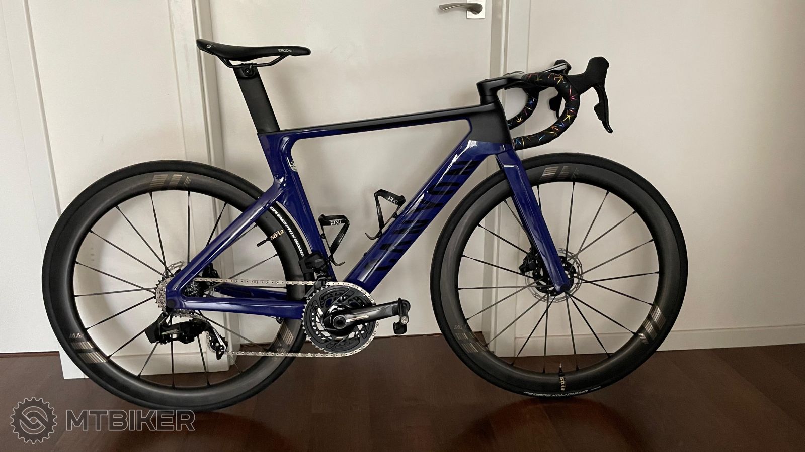

dcere vyskladany
Canyon Aeroad SLX 2024 + ochranne folie
Rajdy Canyon CP0018 370mm/90mm
Kolesá Farsport EVOs5
Plaste Continental GP5000S TR 28mm
Stredové zloženie keramicke C-Bear PF41-DUB-G2-R
Sada komplet SRAM Force AXS D2 kľuky SRAM Force 165mm 48/35
kazeta SRAM Force 10-30
reťaz SRAM Force
Packy a Strmene SRAM Force AXS D2
Kotuc SRAM XR Centerline 160mm predny
Kotuc SRAM XR Centerline 140mm zadny
Centerlock Lock Ring Shimano
Canyon držiak na Garmin cyklopocitac Edge 820
Wattmeter v pedaloch, Garmin Vector 3 Dual
Sedlo Ergon SR Women
Kosiky Bontrager RXL
Omotavka z ciny
Vaha 7,18kg

Ta hmotnost je reálná? S pedalmi? Tak to je super👍

Paráda!!! Šťastná dcéra :-) Na koľko tá nádhera vyšla?

S tou hmotnosťou toho parádneho Aeroad by som bola opatrná. V tejto špecifikácii to určite nie je hmotnosť aj s pedálmi.
12.02.2025 - 21:52:47
Odpoved da branisk0, no prečo nie, ak je veľkosť ramu (napriklad) XS
12.02.2025 - 21:59:57
10
odvazene na Park Tool vahe - velkost ramu S.
Celkova cena tak ako je na foto: 4 116 EUR po vsemoznych zlavach, ktore som v ramci EU dokazal najst.
Sedlo a pedale su z povodneho bajku - tie som do kalkulacie neratal.
12.02.2025 - 22:33:26

arrow_leftbranisk0 napísal:
takže je to cele na 7,7kg .. aj tak slušné
13.02.2025 - 08:09:56
Cenovej kalkulácie bolo zrejmä myslené,takže pôvodná váha platí🙂
13.02.2025 - 08:16:32
