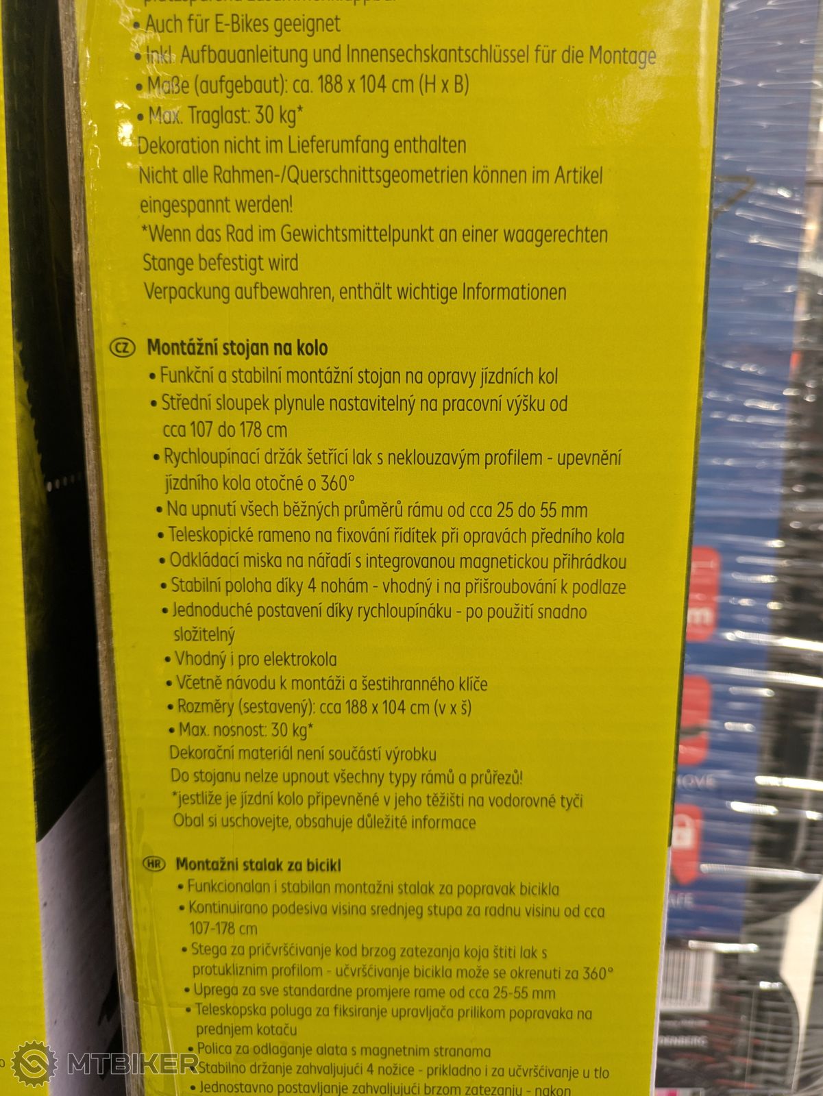

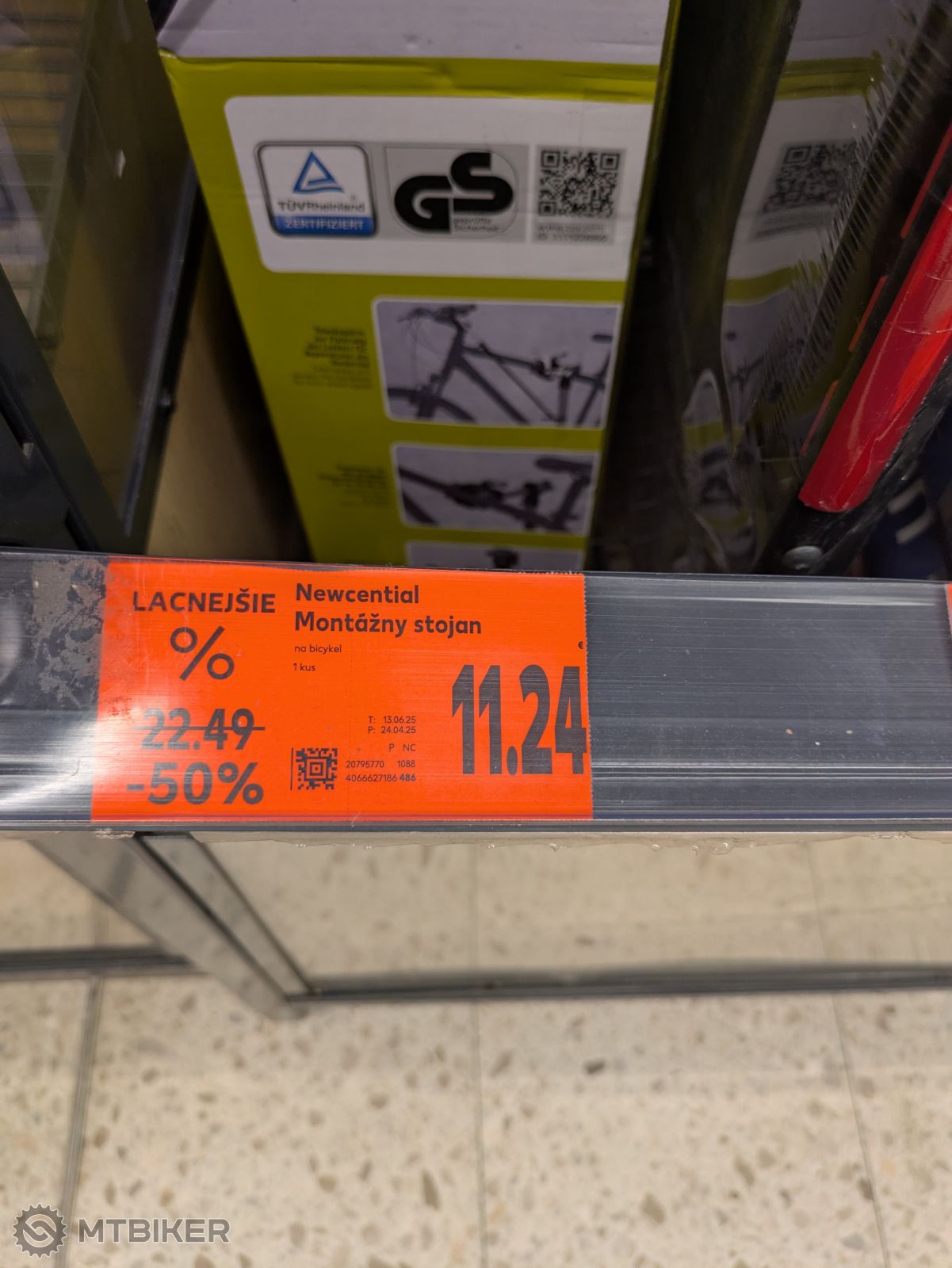

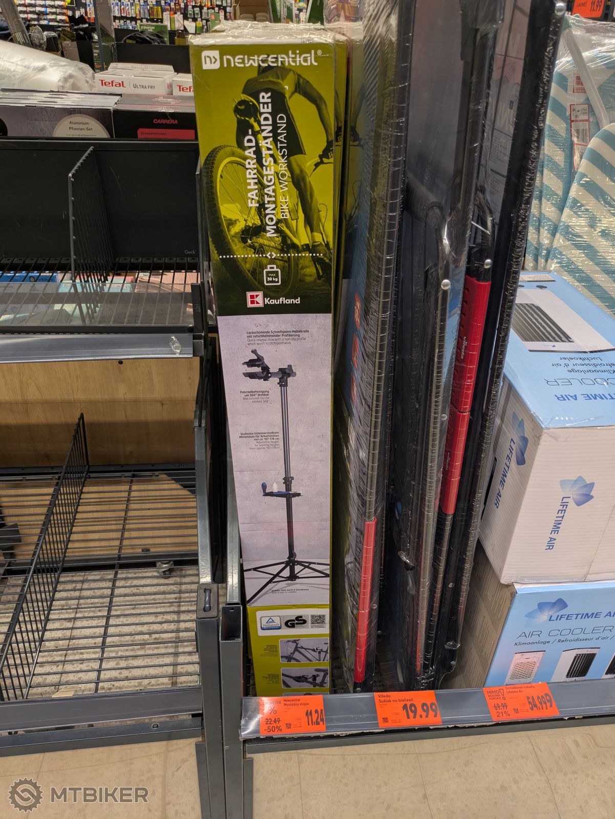

Takze montazne stojany aj v Kauflande SNV😉 jeden som si uz konecne zobral aj ja a podla popisu vyzera ze by mal byt vhodny aj pre Ebajky kedze udavana nosnost je 30kg

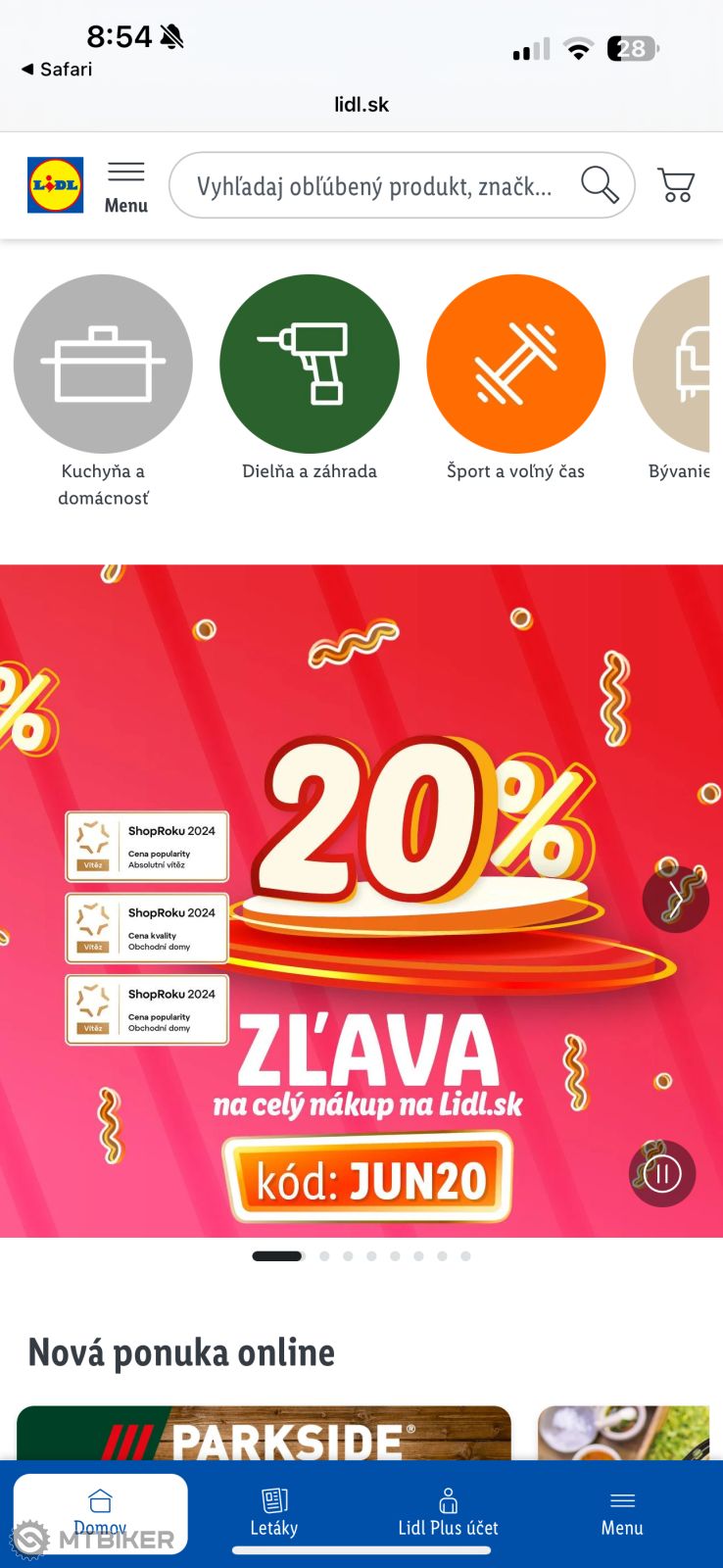

V nedelu bolo 20 %, nie 25 %. A vsak lto sem to info v nedelu daval, nejak slabo sledujes. Inak rozmyslal som, ci si zvolis lahsiu a lacnejsiu cestu s tym bubnom s 20 metrovou hadicou za 16 €, alebo pojdes vlastnou cestou v duchu hesla "pojedeme skratkou" a budes si to vyrabat sam.
