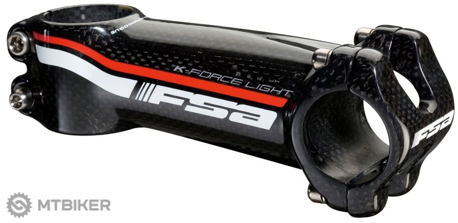

kukni sa na logo FSA - na originale sa F dotyka S, a tiez S sa dotyka A. na tvojom fejku sa nedotykaju
Verim, ze nestalo, nakolko original sedlovka FSA K-Force Light je monokok karbonovej konstrukcie, kdezto na tom tvojom fejku je vlepovana duralova hlavica a presne v tom mieste nekvalitneho spoja ti to aj prasklo.
Ci za to moze nekvalitne lepidlo v kombinacii so zoxidovou duralovou hlavicou sa mozeme len domnievat

Je to karbónová trubka do ktorej je nastrčená hliníková hlavica ( nastrčená - vôbec nebola prilepená a držalo to pokope len farebným nástrekom
Takže "kvalita a la CHINA" ale čo sa dalo čakať za 16€
