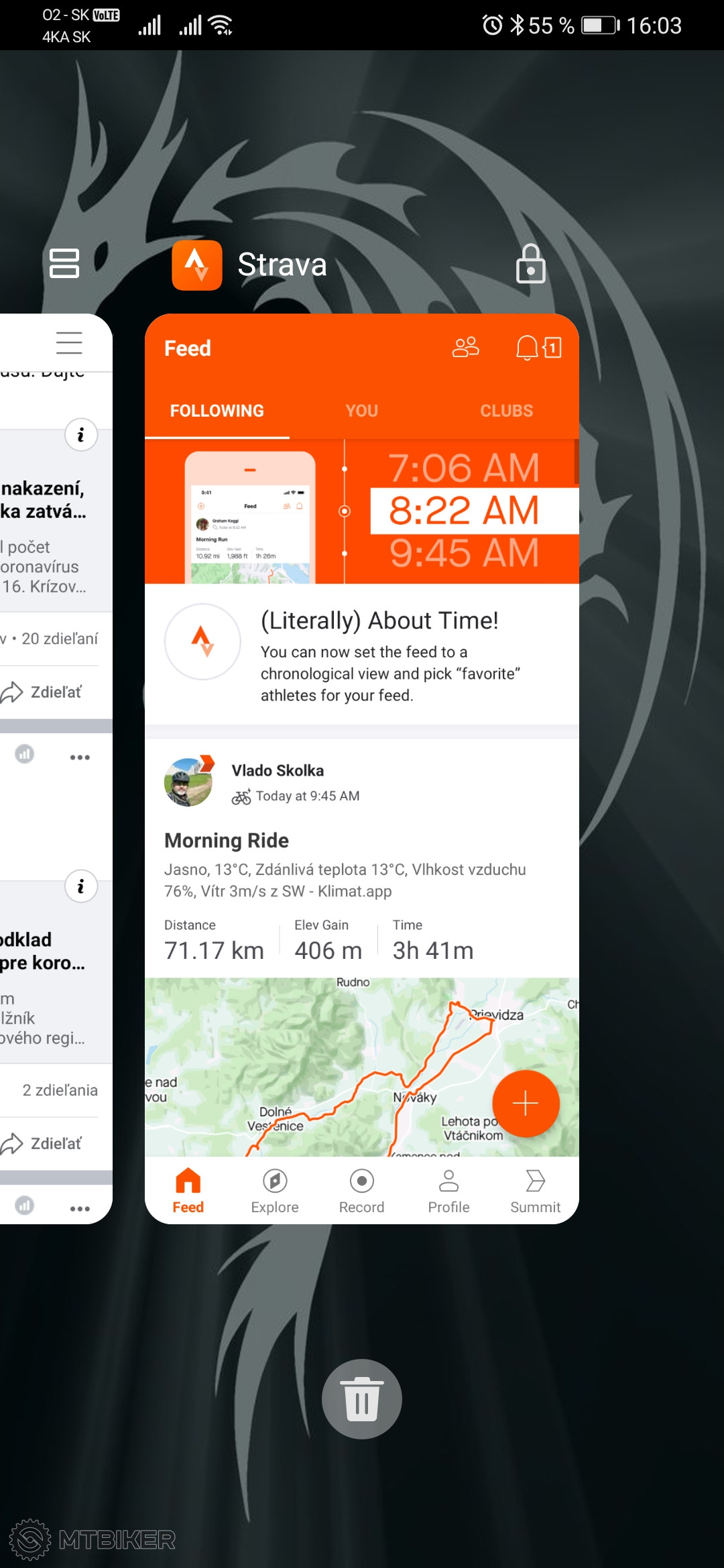

Huawei P30, obdobné to bude aj u nových Honorov.
- Nastavenia/Batéria/Spustenie aplikácie ->Strava nastaviť na ručne
- Nastavenia/Aplikácie/Aplikácie/vpravo hore 3 bodky/Špeciálny prístup/Optimalizácia batérie -> Strava nastaviť na nepovolené
pri tomto nastavení sa mi Strava nikdy sama od seba nezavrela, P30 používam od minulého leta. pred ním som mal Honor 9 a stačilo nastaviť len 1. bod
EDIT: dá sa ešte použiť jedna finta, otvoriť Stravu, dať domovskú obrazovku, otvoriť správcu spustených aplikácií, prejsť na Stravu, potiahnuť ju dole a potom sa vpravo hore zobrazí zámok. vtedy bude stále bežať na pozadí.
