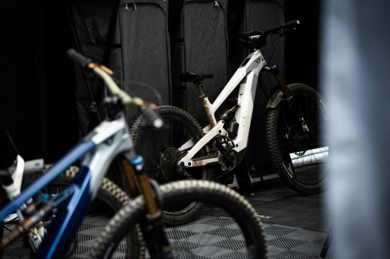

Yt a Bosch.... toto bude veľkè... a dalsia znacka opusta shitmano

Shimano musi zmenit svoj pristup k servisovaniu motorov a aby tie motory boli spolahlivejsie. Je tu uz vela konkurencie a Shimano zaspava tak ako zaspalo na 6 rokov pri Di2 MTB.
