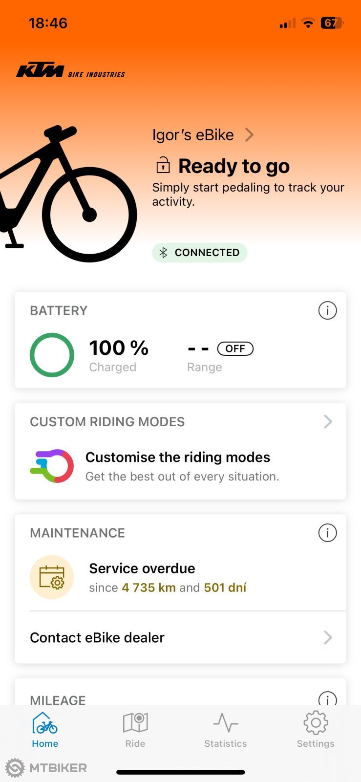

- aplikácia Flow: v podstate nemám nejaké negatíva. Na iOS musí byt povolená poloha na “Vždy” inak neukáže nastupane metre. Export gpx z nej ale neobsahuje údaje o čase, takze je nepoužiteľný. Možnosť úpravy nastavenia režimu Eco a Turbo.

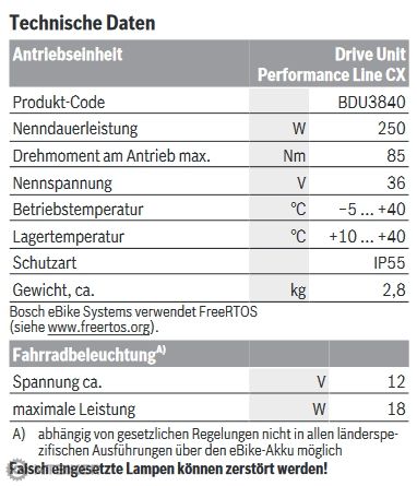

https://www.emtbforums.com/attachments/dt25_bosch_the_smart_system_de_25_45kmh_rev1_june-2024_online_reduced-pdf.147223/
https://www.emtb-news.de/news/bosch-cx-gen5-abspro-purion400-neuheit-test-2025/
