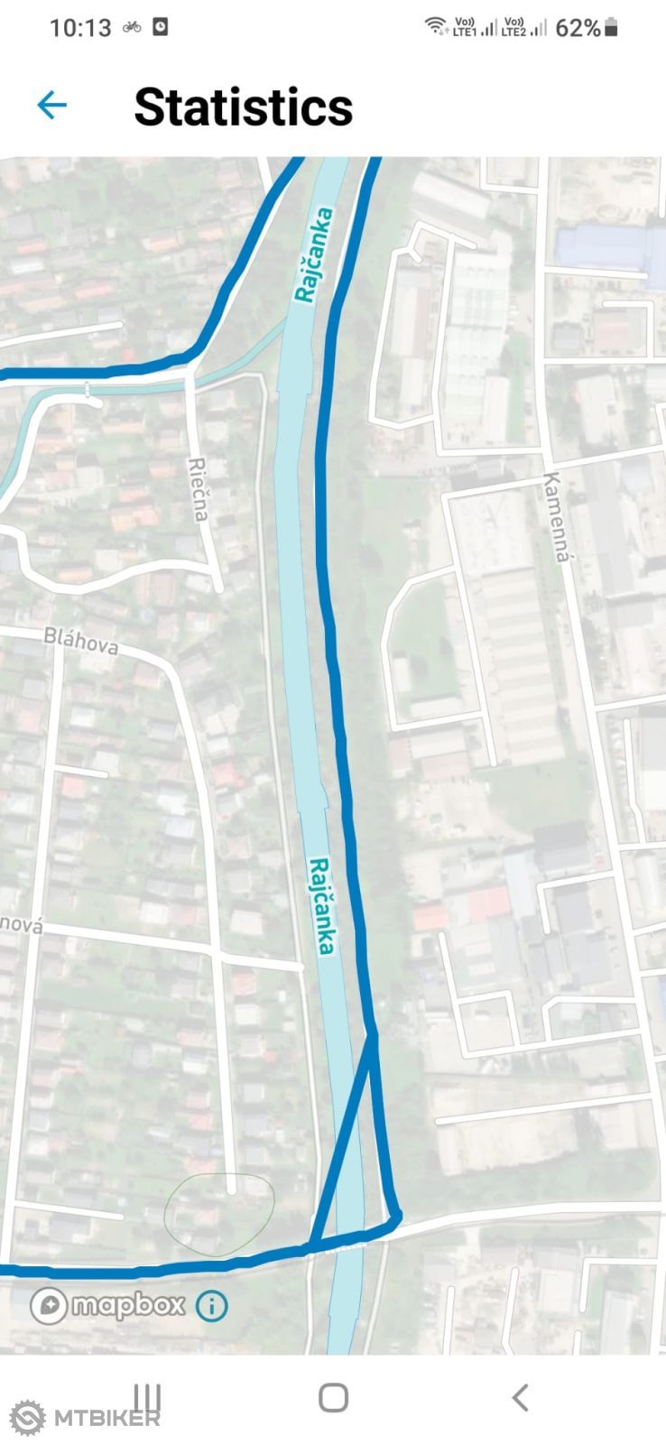

- Kiox 300: zatiaľ nemožnosť navigácie ako v starom Kioxe (ma doriešiť update). Aktuálne žiadne možnosti pripojenia ďalšieho príslušenstva, napríklad hrudného pasu (neviem či stary Kiox toto vedel). Další problém celého systému je, že ukazuje viac najazdených km ako iné trackovacie nástroje. Pri cca 50km tripe ukazuje o 2km prejdené viac (obvod kolesa mám správny - riešia to aj další chalani v UK napr.)

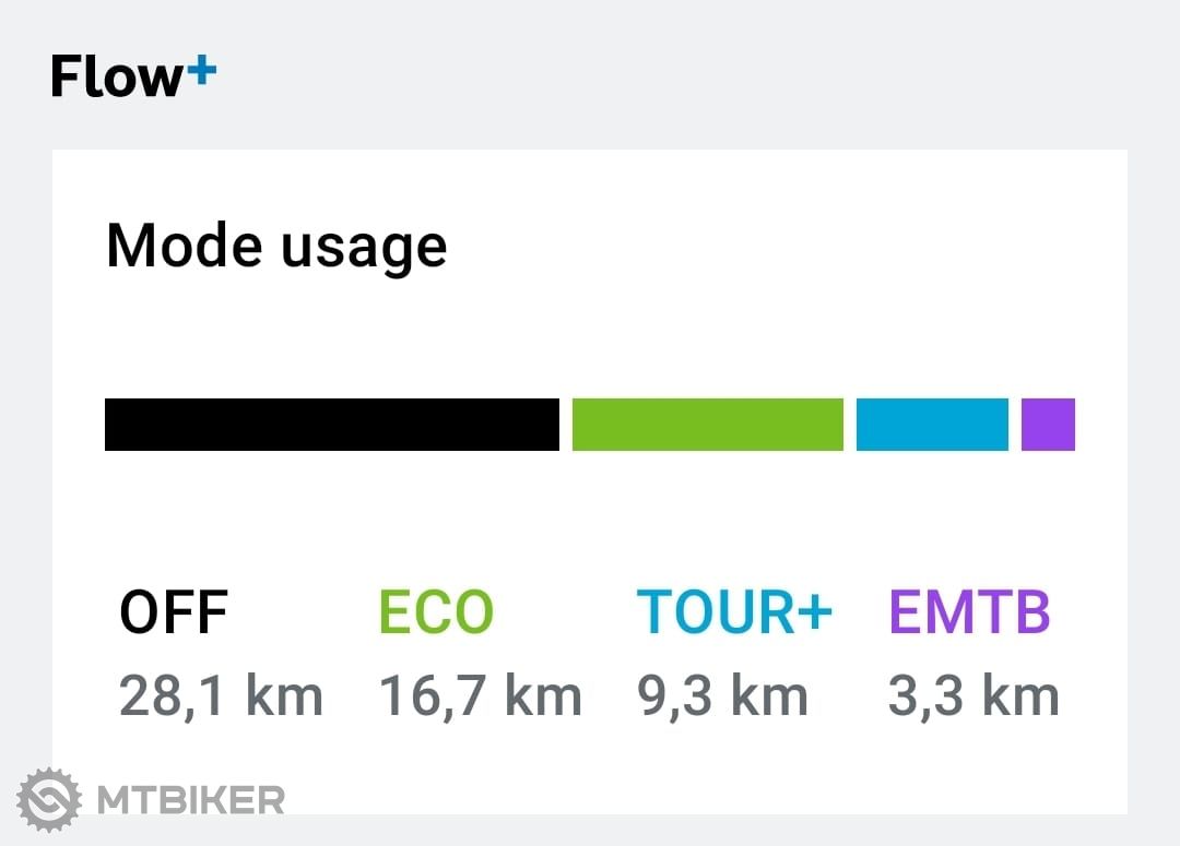

- aplikácia Flow: v podstate nemám nejaké negatíva. Na iOS musí byt povolená poloha na “Vždy” inak neukáže nastupane metre. Export gpx z nej ale neobsahuje údaje o čase, takze je nepoužiteľný. Možnosť úpravy nastavenia režimu Eco a Turbo.
