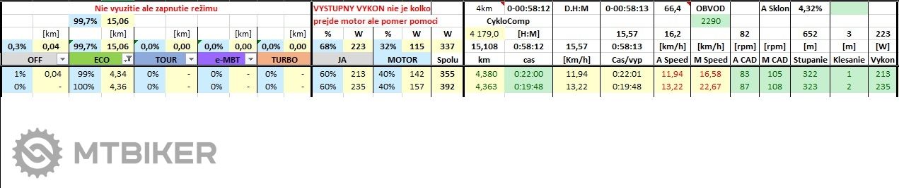

1.ramik je trvdenie Boschu o 60% dopomoci na ECO
2.ramik je co som vytiahol z mojich udajov z ebike connect a prepocital.

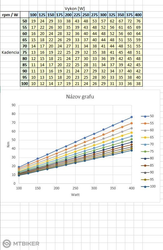

vypocet max krutiaci moment => keby si chcel aby motor sam daval 40 Nm aky vykon by si musel davat ty podla linearneho priebehu krivky.
Ked pozries obr. ECO 60/40 tak mi to max na ECO dava pomer 60% ja + 40% motor na trase Raca - BK (7,4% stupanie)
Vychadza to +/- rovnako
Ale mozno to ratam zle =)
Skuste to niekto skontrolovat.
Teoreticky mozes nastavit aj na ECO 85 Nm ale to by si musel Ty sam sliapat 934-1100 W na defaultnom nastaveni (povodne) (pozri tab.)
Takze taky vykon od motora na ECO TRVALE nikdy nedosiahnes.
Navyse je to linearny rezim takze aj ked nastavis max. 60 Nm pri defaulte tak si riadne prisliapnes.
Pozri moje udaje, sliapem 213W a dostanem od motora 15 Nm. Keby som chcel 40Nm tak musim davat 500+W
Mozno keby si si dal +5 tak by si sa k tomu priblizil na nejake hodnoty, mozno tak max z 1/2.

Lebo ked som otestoval Raca-BK na eMTB tak pri 232W mi to to vyratalo pripomoc 568W co by malo byt to max.

Aby ste ma chapali. Nejdem na e-bike len aby som testoval motor Bosch.
Ale idem na vyjazd, vylet a v ramci toho si to viem na istych rovnakych usekoch otestovat a doma to potom vidim v PC na statistike.
Cize Raca - BK.
Raz som to isiel na ECO. Ked som tadial isiel iny den tak som to dal na TOUR+ a este na dalsi raz na eMTB.
Takto som to potom vedel porovnat.
Podobne ale bez toho aby som meral len ten kratucky usek (zastavoval) tak som si to odsledoval.
Napr. na inom kratuckom vacsom stupani, kde som vzdy daval dopomoc Tour+ a mal som na displayi 250-300W
tak na ECO som mal 550-600W a pocitovo som to vysiel rovnako rychlo.
