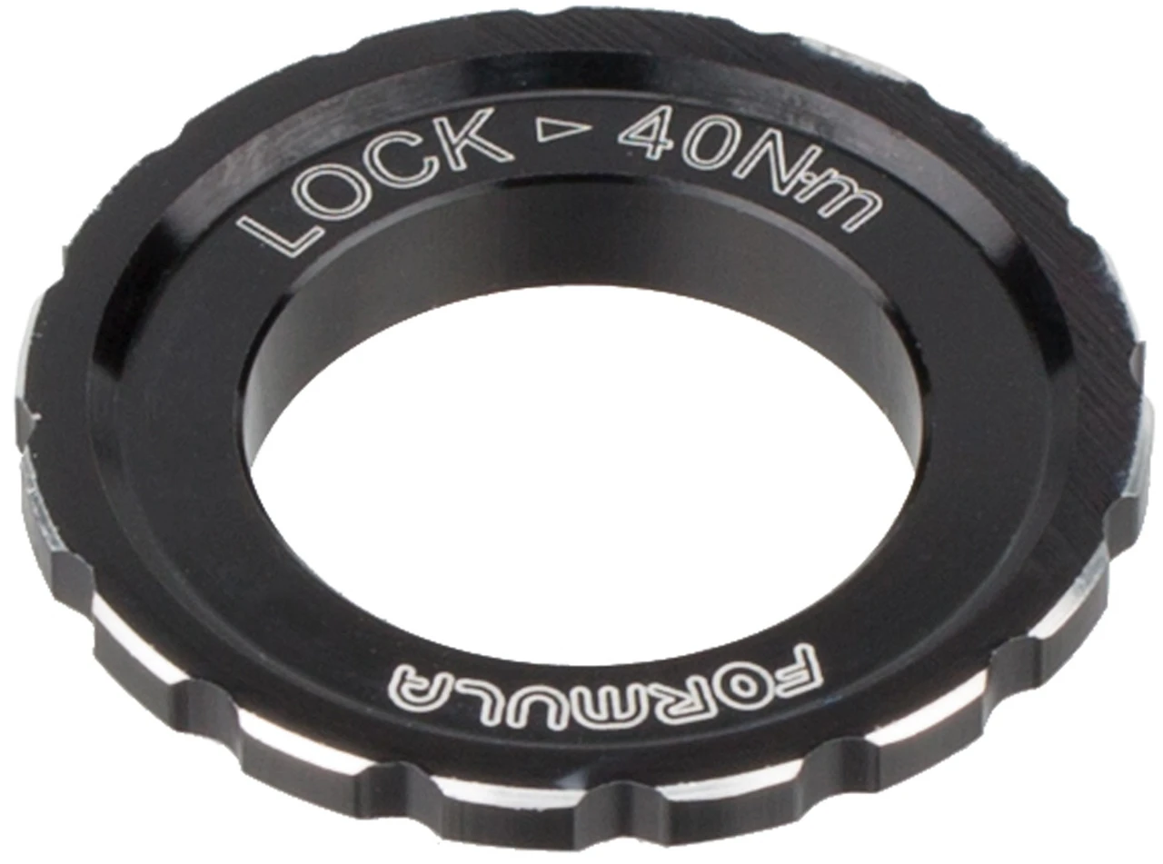

No pride mi to dost divne riesenie, ale ani ich navod o tom nic nepise. Proste matica a hotovo... Nepisu aka, ale za to pisu ze 40Nm. No este to ani na biku nie je a velmi to u mna doveru nevzbudzuje.
scarinko mal si niekde, niekedy taky kotuc ?
Ako na to pozeram, asi to dam na DT Swis adapter. Nemusel som vobec kupovat to CL prevedenie. |(

Uz si pomohol. Zda sa za som jediny koho to torapi. Vsetci tam sa zda natociili aku maticu nasi podla toho co vidim na nete. Formula matica je podobna shimanu ale je hladka bez podlozky. Kazdopadne drzat by to malo aj so shimano madicou. U CL hrozi len rachot, ak sa ta matica odtrhne, prestat brzdit to na stastie nemoze.
