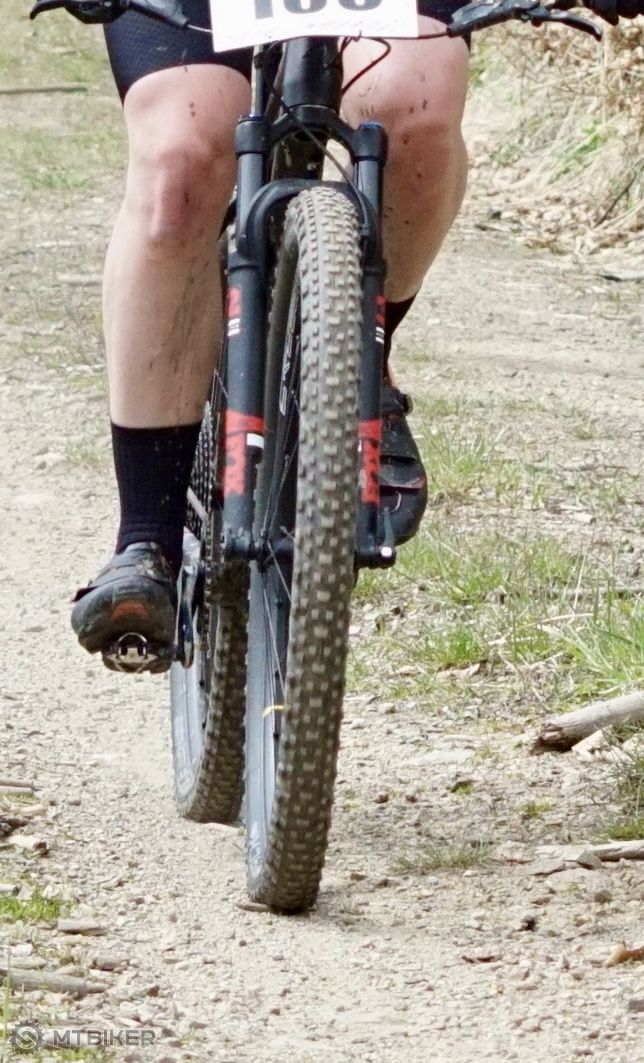

Takto vyzerajú Wolfpack Race 2,4 na 25 mm rafiku na Fox 32. To by si tam mohol zmestiť aj na 30 mm rafiku, nie?
DSC07115_Original.jpeg 139.81 KiB Otvoriť v novom okne thumb_up0thumb_down

Trek Procaliber 9.8 gen2
Teraz tam mam Michelin race 2,25 a sirku na plast 55mm. A ako je osadeny blatnik tak je z kazdej strany 5 max 6mm . Tak 58 by bolo este ako tak OK ale 60 a viac uz bude moc natesno ?
Tak zatial budem riesit 2,25 a po prestavbe na Fox 34 to bude ok ?
Zobraziť komentár 05.03.2025 - 19:29:37
No čo ja viem, na mojom procaliberi mám RS Sid SL 100mm, blatník a cez zimu jazdím Maxxis Forekaster 29x2.4 na 30 mm rafiku a pekne tam vošiel.
Zobraziť komentár 05.03.2025 - 20:05:58
Ale SID-a ma 35-ky nohy a je sirsia. Je pravda ze Trek pise ze max 2,4 na tu vidlu, ale popravde 60mm plast rvat do 65mm priestoru je len na asfalt. No nic, budem hladat dalej. Daco vyberem v sirke 2,25 max 2,35 aby tam bolo dake miesto ?
