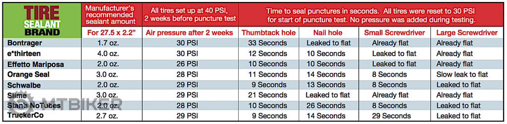

Ad tie tmely. Uz tu bol link na test, tak pridam tradicne aj obrazok, nech sa to nestrati.
Aku ma vypovedaciu hodnotu tento test vzhladom na realne pouzitie? Podla mna takmer ziadnu...
Nikde nevidim aky tlak zostal v plasti po zaceleni dierky v kazdom teste ani to, ci oprava tmelom bola dlhodobejsieho charakteru, cize by plast drzal tlak pri opatovnom nafukani napr na 25PSI a prejdeni nejakej vzdialenosti na bicykli.
Toto su informacie, ktore by ma zaujimali pri takomto teste - cize realna opravitelnost pomocou tmelu.
