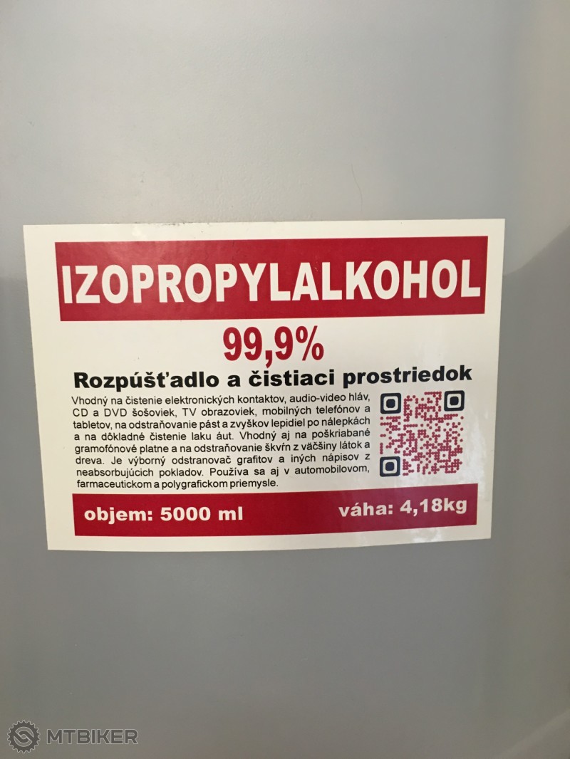

Sa vratim v case. Nedavno som kupoval. Aj shimano odporuca.
IMG_1683.JPG 586.35 KiB Otvoriť v novom okne thumb_up0thumb_down
Zobraziť komentár 01.03.2017 - 08:45:18
Turbi, kolko ta to prosim vyslo?
Zobraziť komentár 01.03.2017 - 08:47:53
https://www.123peciatky.sk/izopropylalkohol
Dufam ze tu teraz x ludi bude ojkat ake to je drahe. :)
Momentalne s tym cistim vseobecne brzdy, prasiatka, radenia so stuhnutou starou vazelinou v mechanizme a aj rôzne veteranske zalezitosti ak su pod nanosom olejovej spiny ale zide sa aj pri montazi novych gripov.
Ale to uz som prezradil viac ako som chcel. :)
Naposledy upravil Turbi dňa 01.03.2017 - 09:04:55, celkovo upravené 1 krát.
Zobraziť komentár 01.03.2017 - 08:57:08
04
cena je uplne ok
Zobraziť komentár 01.03.2017 - 09:00:57
ked porovnam ze mam za tu cenu 12L cisticu tak je :-) ........ ale zase, nadoma staci liter a to nieje take hrozne
Zobraziť komentár 01.03.2017 - 09:02:01
1 liter ak si pedant minies rychlo. :) Vyprchava velice rychlo. :)
