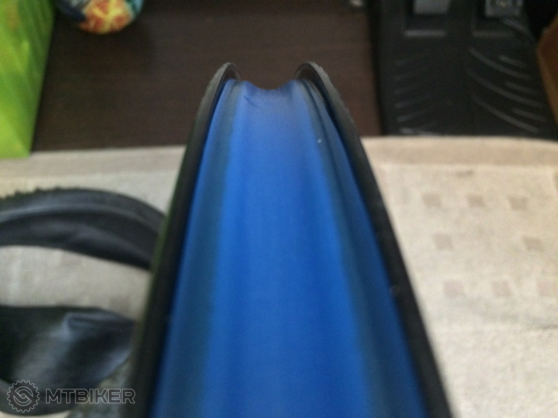

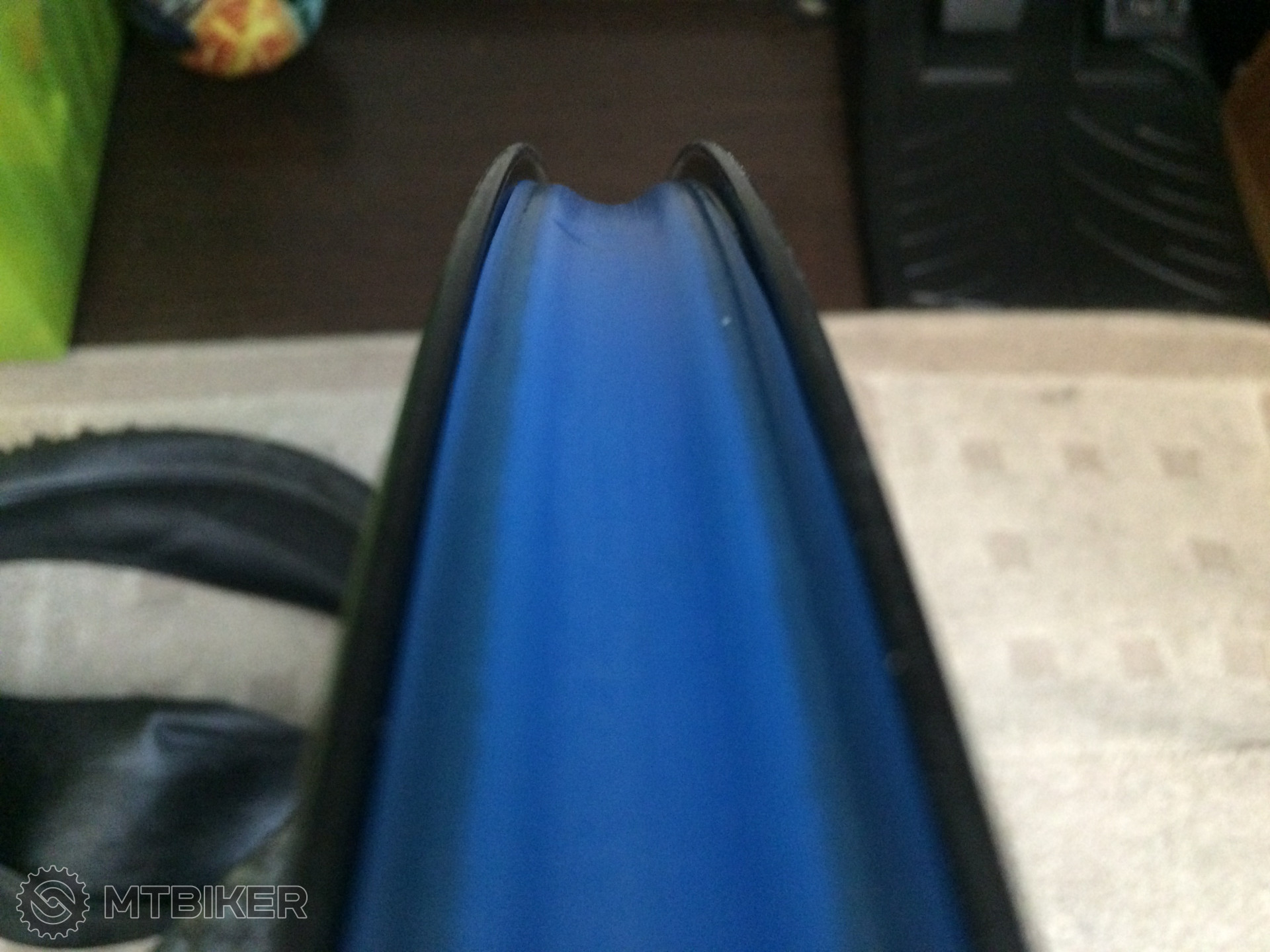

Ahojte ked chcem prejst na bezduse a mam obycajny rafik tak tam nedam UST plast ? Je to nekompatibilne ?

Vies poslat fotku tvaru rafika?

link na rafik / presny nazov bude asi lepsi ...
uz tu bolo par fotiek, kde bolo pekne zaostrene na parkety / obklad :)
Zobraziť komentár 04.04.2017 - 09:39:16
pravdu máš :) link bude na istotu :D

noo mam focus raven 6.0 2015 27,5 nasiel som len typ ze Concept SL, 584-21
Zobraziť komentár 04.04.2017 - 11:09:48
Tu su fotky rafika

Ved tie vyzeraju uplne super na bezduse. Mas tam krasne miesto kam ti zapadne patka. Ale treba aj pasku. UST nemalo diery na niple, takze bolo bez pasky a to v tomto pripade nieje mozne.
Aky plast tam ide davat?
