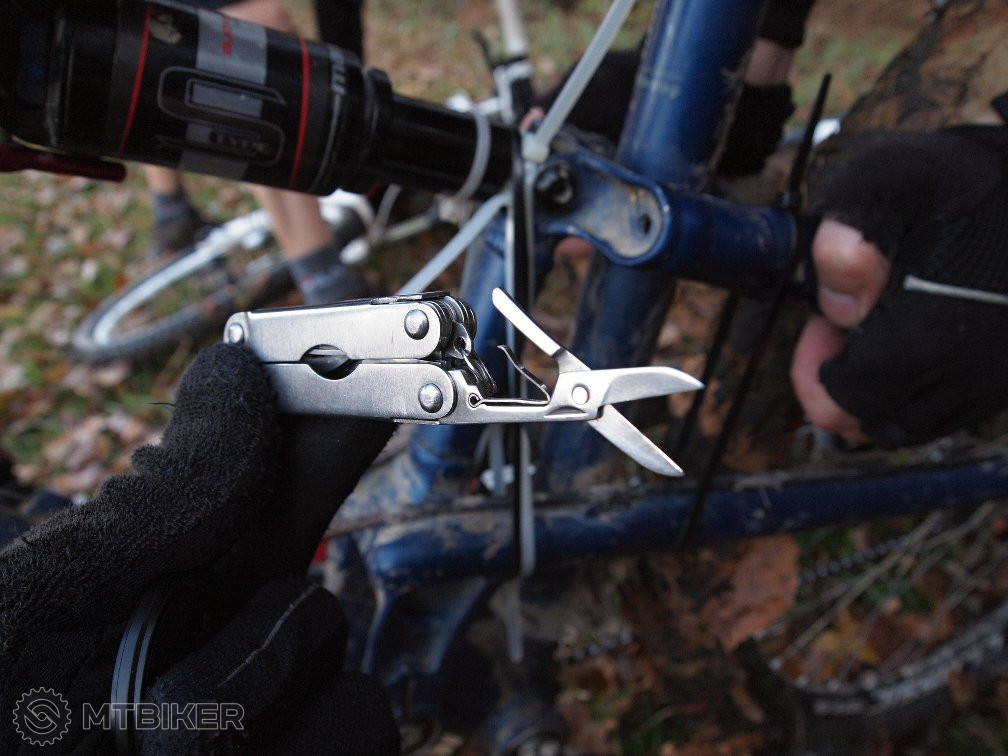

Toto už bol extrém, nestane sa to často. Ono keby si mal so sebou nosiť všetko na čo si spomenieš aby ti to pomohlo keby sa stalo to alebo to tak by sme museli za sebou ťahať prívesný vozík. Ja som vtedy nemal napr. sťahovacie pásky. Možno keby boli tak ten plášť aj s plastovou fľašou aj s omotanou dušou udržím pokope a nejako dokrútim do tej Zlatníckej. Odvtedy ich už nosím - rôzne rozmery. To mi pripomenulo (ospravedlňujem sa za spam v tejto téme) ako sme opravovali lto-ov prasknutý rám za pomoci všetkého čo bolo poruke, i mini manikúrovej sady :lol:
MISI2979s.jpg 151.8 KiB Otvoriť v novom okne thumb_up0thumb_down
MISI2982s.jpg 247.07 KiB Otvoriť v novom okne thumb_up0thumb_down
