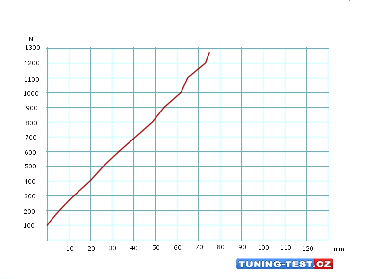

Vytahujem staru temu, ale zaujimavu... :-)
Pridavam charakteristiku svojej RS Dart 3 100mm, model 2008.
Co som laicky vycital z toho grafu tak problem je slabe vyuzitie zdvihu, co sa zhoduje s mojimi pocitmi pri realnej jazde... Vie niekto poradit ci sa to da nejako zlepsit/ovplyvnit? Najlepsie niecim inym ako vymenou pruziny :P
A este jedna otazka ohladom mazania - najme vnutornych noh a tesneni - vyrobca odporuca s obsahom teflonu, tu na strankach sa spomina najme silikon. Tak kere z tych dvoch je lepsie? :shock: Zatial to po kazdej jazde postriekam mazadlom s obsahom teflonu co pouzivam aj na retaz a ostatne...
