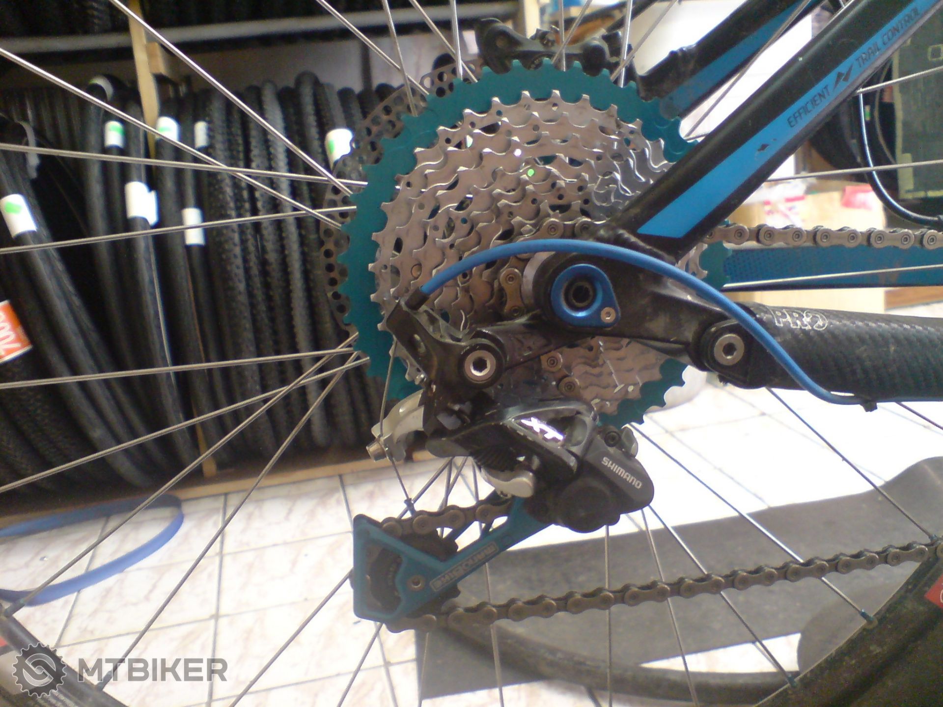

tak dnes konečne upgrade na 42 zubov :) pastorok aj ramienko sú od českého Manobike po takom menšom teste okolo domu musím povedať, že to funguje parádne v teréne dostane zabrať až cen víkend, problémy robil (ako inak) 16z pastorok, ktorý bol tiež v balení ale ten sa tam dlho neohrial :D
