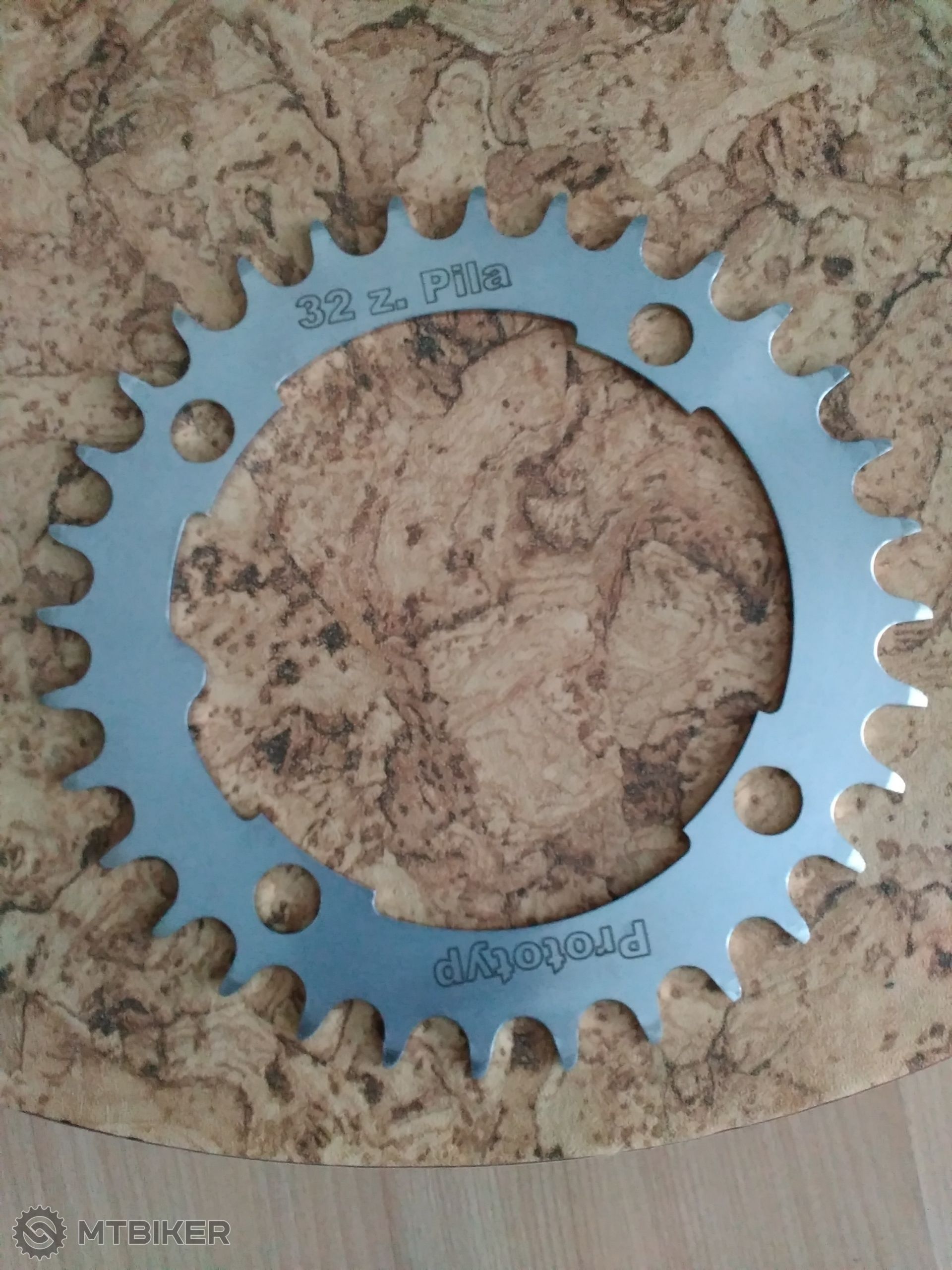

pokus o prechod na 1x9 a neskor ak bude fungovat prevodnik tak na 1x10...prevodnik je vlatny vytvor :)
IMG_20151001_174636.jpg 443.78 KiB Otvoriť v novom okne thumb_up0thumb_down
IMG_20151001_184246.jpg 237.89 KiB Otvoriť v novom okne thumb_up0thumb_down
Zobraziť komentár 01.10.2015 - 20:08:58
Nevyzera velmi narrow wide - ako chces riesit padanie retaze?
Zobraziť komentár 01.10.2015 - 20:22:30
Skor to ma byt na sposob fsa megatooth...
