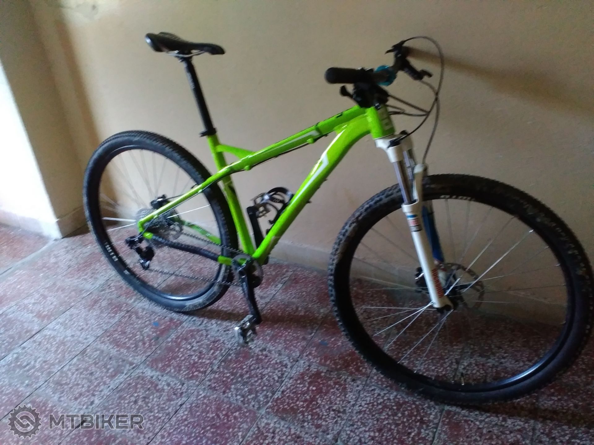

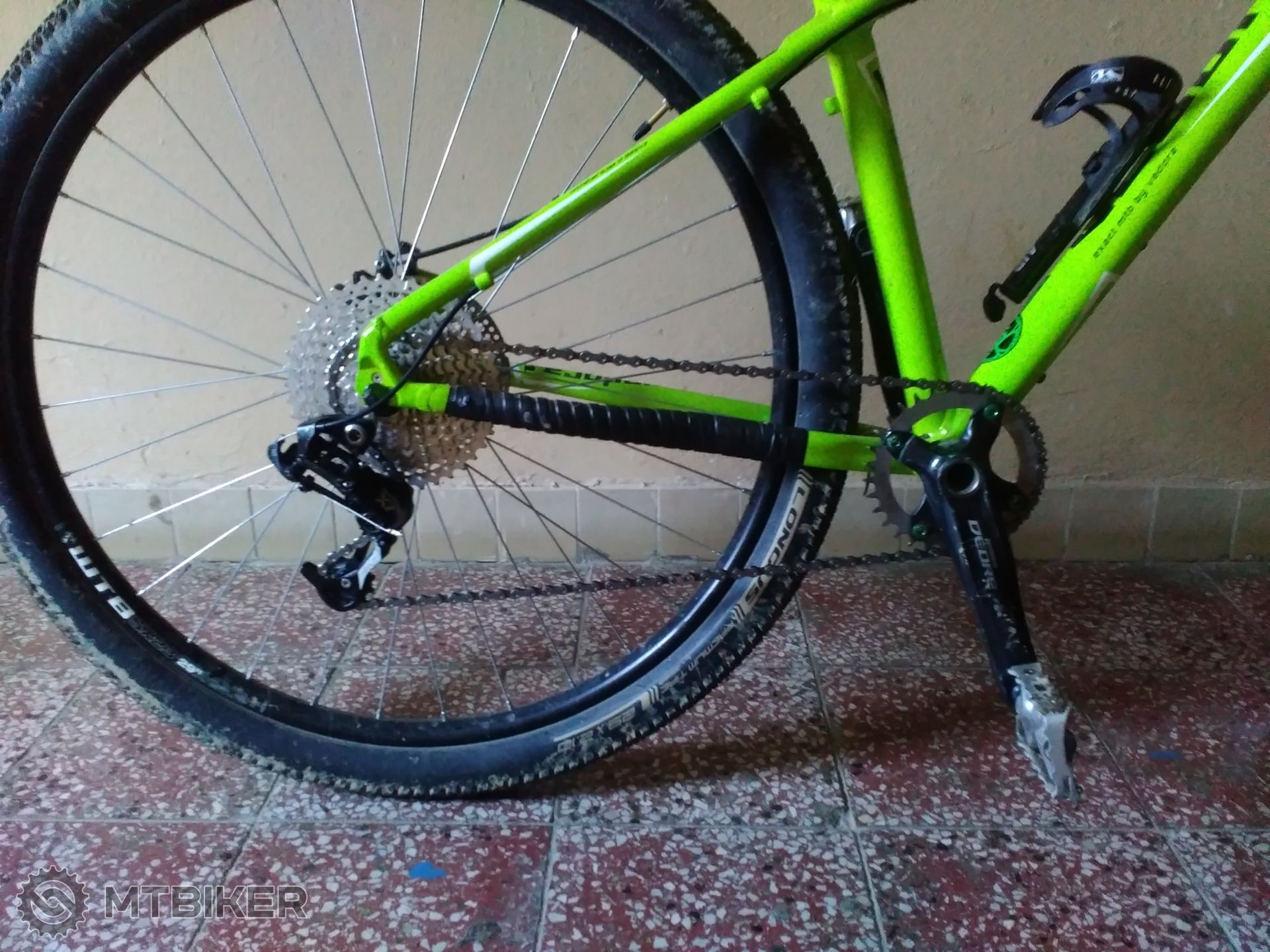

tak presiel som na 1x10 z 1x9 :rock: ....radenie a prehadzovacka SRAM X7 typ 2 z brzdou, kazeta Sunrace 10sp 11-42 z. retaz deore a prevodnik vlastnej vyroby 32z. zatial odskusane len jeden den do 20km...retaz zatial ani raz nespadla,radi to skvelo uvidim ako to bude ked sa to zabehne lepsie :)
IMG_20151018_111800.jpg 306.73 KiB Otvoriť v novom okne thumb_up0thumb_down
IMG_20151018_111806.jpg 353.27 KiB 5 Otvoriť v novom okne thumb_up0thumb_down
islo by to aj so shimano prehadzovacom bez toho radcage? asi nie dotykala by sa kladka 42 zuboveho prevodnika ?
tento sram x7 ma vyosenu kladku , dlzka ramienka ?
Zobraziť komentár 22.10.2015 - 14:25:02
co som cital na forach tak pouzivali to aj so shimanom...vsetci ale radia stredne ramienko a vymenit b-skrutku za dlhsiu...ja som siel do sramu lebo som v bazare nasiel radie a prehadzovac za 20eur...no nekup to :)

shimano na kazete 11-42 potrebuje stredné GS ramienko,rad cage aj dlhšiu B skrutku,aby to radilo uspokojivo

ako pise devilitos
mam GS ramienko + dlhsi B screw
najvacsi je 42t pastorok - prevody 2 x 10
rad cage mam tiez, ale v sufliku :)
