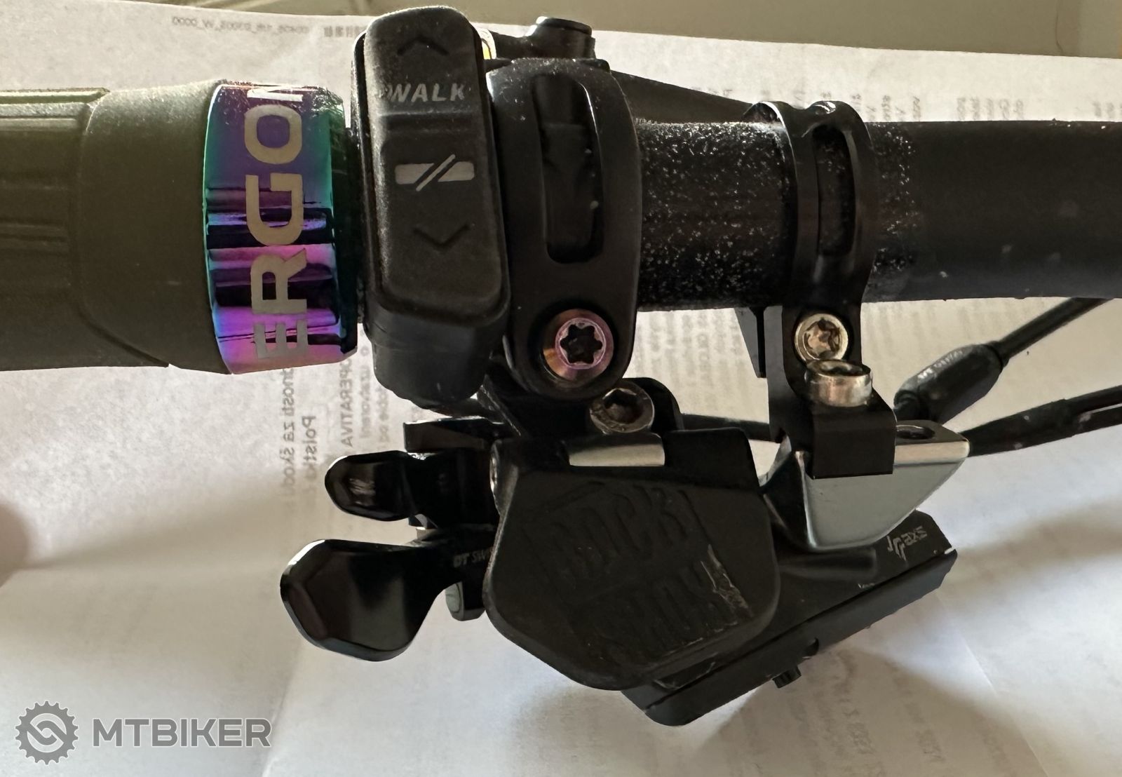

Ano Sram tvrdil, ze to nie je mozne a aj to tvrdi. Vyriesili to tym ze down shift je dropper, up a blip su na radenie.
Isiel som podla videa bez ich drziaka a ano vsetko funguje skusim namontovat iba blip s tym co uz mam uvidim ako sa to bude ovladat a podla toho objednam 🙂
Resp este skusim dat blip vlavo:
Radenie vlavo, vpravo, dolny vpravo dropper
Update, 😁, mozno ani novy adapter nebude treba, vyuzil som stary od leapcomponents
Foto 3
A ako to vyzeralo pred tymto foto 4
IMG_0566.jpeg 132.4 KiB thumb_up0thumb_down
IMG_0567.jpeg 67.09 KiB thumb_up0thumb_down
IMG_0571.jpeg 110.27 KiB thumb_up0thumb_down
IMG_8380.jpeg 164.28 KiB thumb_up0thumb_down

arrow_lefttomasspura napísal:
Foto 3
Tak som to dnes testoval. Fungovat to funguje, ale, lavy blip je dost daleko, musim natahovat palec. Plus som si asi 15x namiesto preradenia sadol nadol 😂😂😂😂. Objednal som quad shift od leap, uvidime.
09.05.2024 - 22:57:43
Uz je to doma, kvoli blipu je problem pouzit 2hu dierku na axs controlleri na posunutie radenia viac dolava (naraza potom na objimku) . Bolo to na moj vkus prilis doprava, posunul som trochu brzdy, uvidime. Finkcne je to tip top, ale realne to vyskusam az v piatok.
