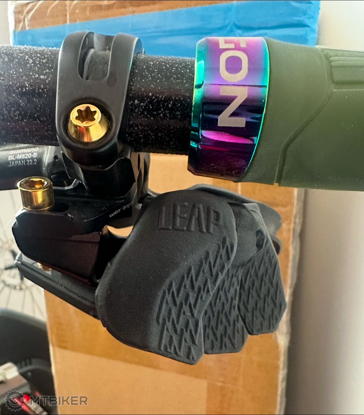

Vie mi niekto poradiť nejakú najlepšiu možnosť ako dostať axs radenie zároveň s ovládaním axs teleskopky na jednu stranu riaditok (pravú) tak aby to bolo použiteľné? Ako to máte vyriešené vy ak ľavú spodnú stranu riaditok zaberá ovládanie vidlice? Ďakujem.
31.01.2025 - 20:48:25
leapcomponents quadshift a potrebujes jeden wireless blip k tomu (da sa to objednat aj u nich, resp kupit par blipov normalne od sramu
https://leapcomponents.com/product/quadshift/
Funguje to tip top.

20
Presne toto som potreboval. Ďakujem. 👌💪
01.02.2025 - 00:27:18
10
Neni za co, mal som presne ten isty problem, skusal som (blipy od sramu, axs pod, klasicke axs radenie, a rozne kombinacie a nic nebolo pouzitelne). Az ked prislo toto.
Akurat na to treba povodne ovladanie radenia a nie pod, ale to som ja mal.
