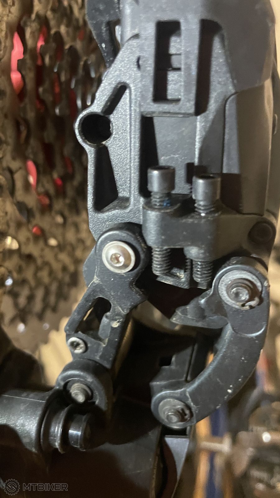

Fasa, ani ja ju tam nemam a to som kupil minuly tyzden.... :). Foto este z montaze predvcerom...
IMG_20220823_180107.jpg 162.05 KiB Otvoriť v novom okne thumb_up0thumb_down

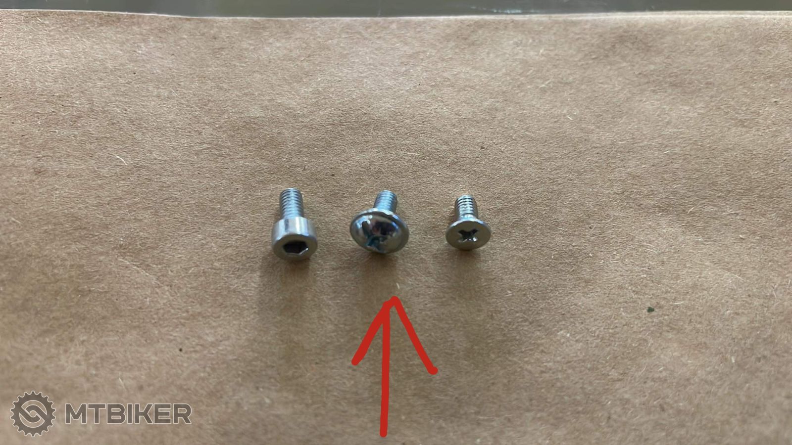

12
Táto bude fajn
received_2639829569487923-picsay.jpeg 233.7 KiB Otvoriť v novom okne thumb_up0thumb_down

arrow_leftHosť napísal:
Ja ju tam mam, ale vyzera ze nieje dotiahnuta
odfot pls. ako vyzera ta originalna
edit: nasiel som peknu ciernu skrutku, ktorou sa sroubuju mechaniky do PC case, aj rozsirenu zakladnu to ma, len treba zavitove lepidlo. (len pozro, nie kazda PC skrutka tam pasuje, niektore maju hruby zavit).

arrow_leftlto napísal:
Lepšie to večer s iPhone nedám
EC96C7D9-8B37-4A9D-8E42-939CCE82B148.jpeg 174.77 KiB Otvoriť v novom okne thumb_up0thumb_down
D0942E8E-CD15-47BB-9A31-CB71E5EA522B.jpeg 184 KiB Otvoriť v novom okne thumb_up0thumb_down
Zobraziť komentár 25.08.2022 - 21:49:51
Nemám ju ani na XX1 ani na GX. Nie je ani na foto na r2-bike. Fakt tam chýba, ale je to iba "option"?
r2-bike.com
Zobraziť komentár 25.08.2022 - 21:57:13
