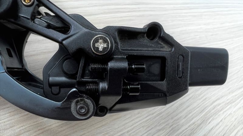

Ani ja ju nemam,ale nasiel som nejake obrazky a ani tam nieje

arrow_leftGusto0 napísal:
srob na kotuce nepasuje?
ten je tusim m5 az, toto je pidi skrutka
Mozno je to chytak :D
Zobraziť komentár 25.08.2022 - 22:01:21
Asi tam byť má, na mtbr.com, píšu že bez neho ten pin či čo toje dostane volu a šalter sa rozladí,je tam vela reklamácii SRAM o tom vedia a menia to za nové kusy...a to som začínal mať Sram rád...
Zobraziť komentár 25.08.2022 - 22:11:02
presne, to je malé M3, ani tá čo drží gumičky na ráfikových brzdách nepasuje to je M4 myslím.... možno sme si všetci len pridali 1g navyše 😂 ale zas keď je tam ten závit...

Z reklamacii od SRAMu sa vracia so skrutkou (ako ma airbilly). Z toho co tam pisu som pochopil, ze casom povoli/vypadne/whatever vo vnutri puzdro, lebo ho nema co drzat a potom sa to rozbije. VYpada, ze to obvykle vydrzi aj rok a viac bez.

Kupoval som tri kusy GX v priebehu mesiaca, všetky to majú
Zobraziť komentár 25.08.2022 - 22:27:34
Mne na tej mojej príde, že mám vôľu vo všetkých ostatných miestach iba to miesto kde chýba tá skrutka je pevné :) chcelo by tie diskusie celé prečítať, lebo ja som to pôvodne hľadal a myslel som si, že to je elektronická chyba a hľadal som nejaký reset do nejakej východiskovej pozície, ale zdá sa mi, že aj mikroladenie keď stláčam, tak jedným smerom krokovanie ide a druhým ide 3 krát potom ďalšie kliky sa nepohne a potom zas sa pohne o 2, a teda akoby nemala správne ladenie. Ale to môže byť spôsobené práve vôľou v celom mechanizme.

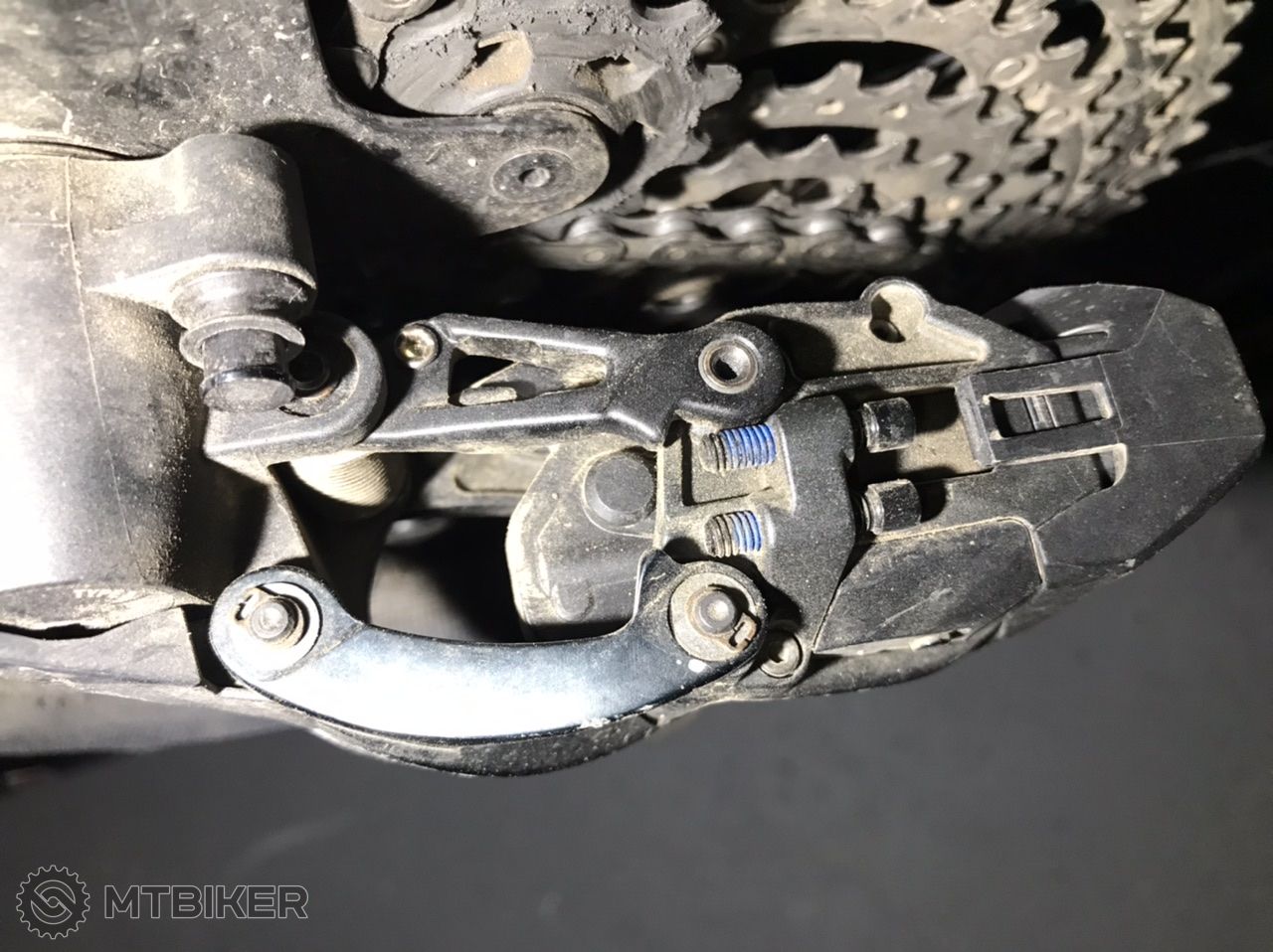

Tiez ju tam nemam. Mam doma nerezove M3x5mm, ale nie je to s rozsirenou hlavou. 😩

daj podložku a je, keď to má len zabranovat vypadnutiu puzdra, učel to plniť bude... ale určite by som tie skrutky tam dával na lepidle na závity, nech sa zas nestratí
Zobraziť komentár 25.08.2022 - 22:59:07
Hej. Tak to spravim. Ak by niekto v PO potreboval tu m3 nerezovychvmam okolo 40 😂 podarujem.

Našiel som skrutku u nás na IT oddelení, nie je potrebné ani podložku.
SRAM AXS.jpg 165.93 KiB Otvoriť v novom okne thumb_up0thumb_down

To neviem, dali mi vrecko plné rôznych malých skrutiek, pasovalo ich tam viacej ale táto sa mi najviac pozdávala.
