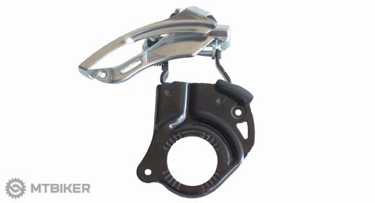

viem, že sme sa už rozprávali v tom druhom príspevku, čo si komentoval a posielal fotku bajku, no ešte by som sa chcel spýtať, tvoj kamoš neuvažoval o takomto prešmyku dopredu? ide mi len o to, či by to tam bolo možné prichytiť na diery pre napinak, či tomu geometria vadí nejakým iným spôsobom?
