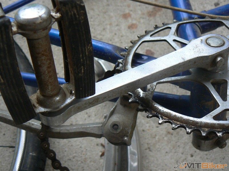

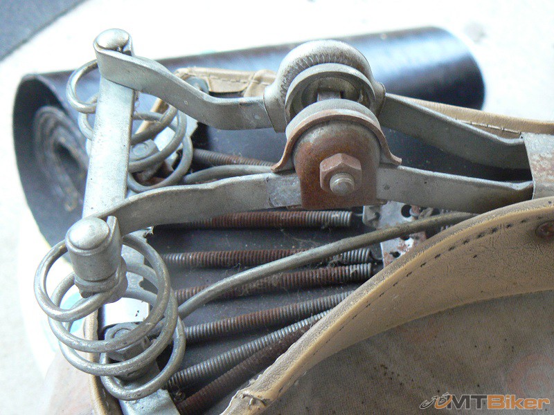

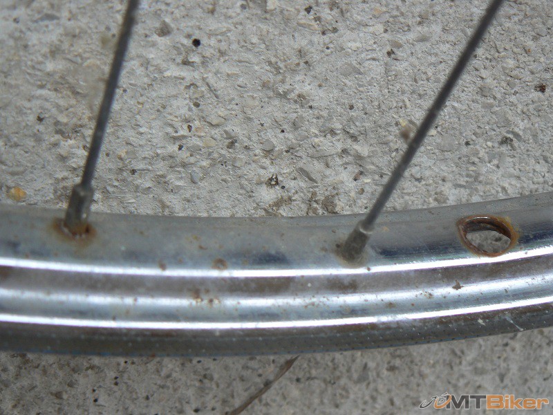

ahoj. mam staru esku a chcem ju trochu zrenovovat uz mam objednane kolesa, blatniky... ale niektore veci chcem ponechať, napriklad mechanizmus brzd, sedlo, pedale... vsetky tieto casti su ttrocha hrdzave a uz nemaju taky šmrnc ako by som chcel, preto rozmyšlam cim by som ich nastriekal alebo natrel aby boli take iste ako ked bol bicykel novy cize autenticke. nieco ako matny chrom alebo nejaky strieborny ocelovy nater. neviem a preto sa pytam, ak ma niekto s tym skusenosti prosim napiste + prilozil som aj par foto

Najlepsie osmirglovt jemnou kotucovou drotenou kefou (uchytenou vo vrtacke) a nasledne nastriekat chromovym sprejom, napriklad http://www.efarby.sk/kategoria/spreje/specialne-spreje/kimtec-chromovy-sprej/ Je vsak otazne, ci sa vynalozena namaha vzhladom k stavu na fotkach oplati (myslim hlavne to cistenie komplikovanych tvarov od hrdze...)
