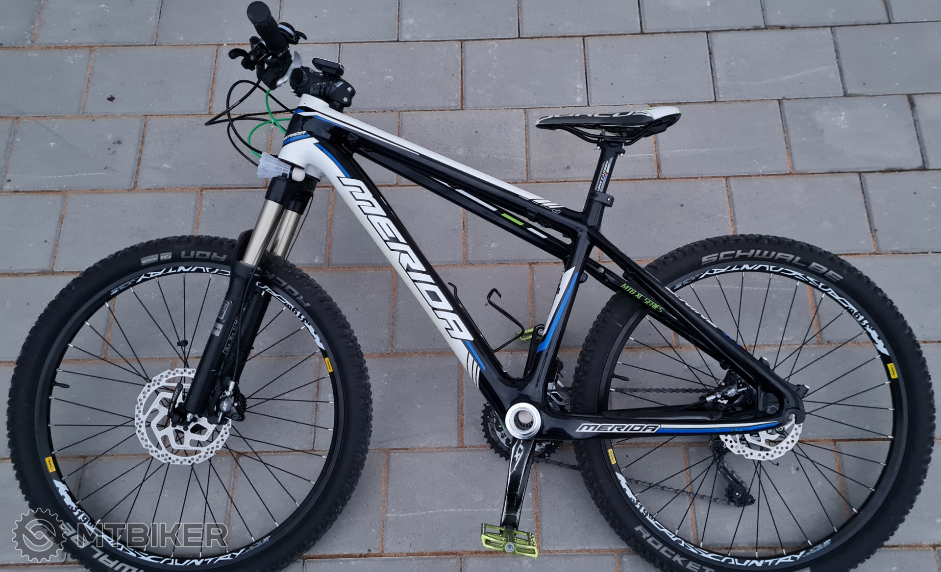

na obrazku prilozeny "novy" 16" ram na 15" bicykli. Dlzka vidlice k ramu by mala byt 470 mm (100mm zdvih), bude ale ako na obrazku 480 mm (120mm zdvih)

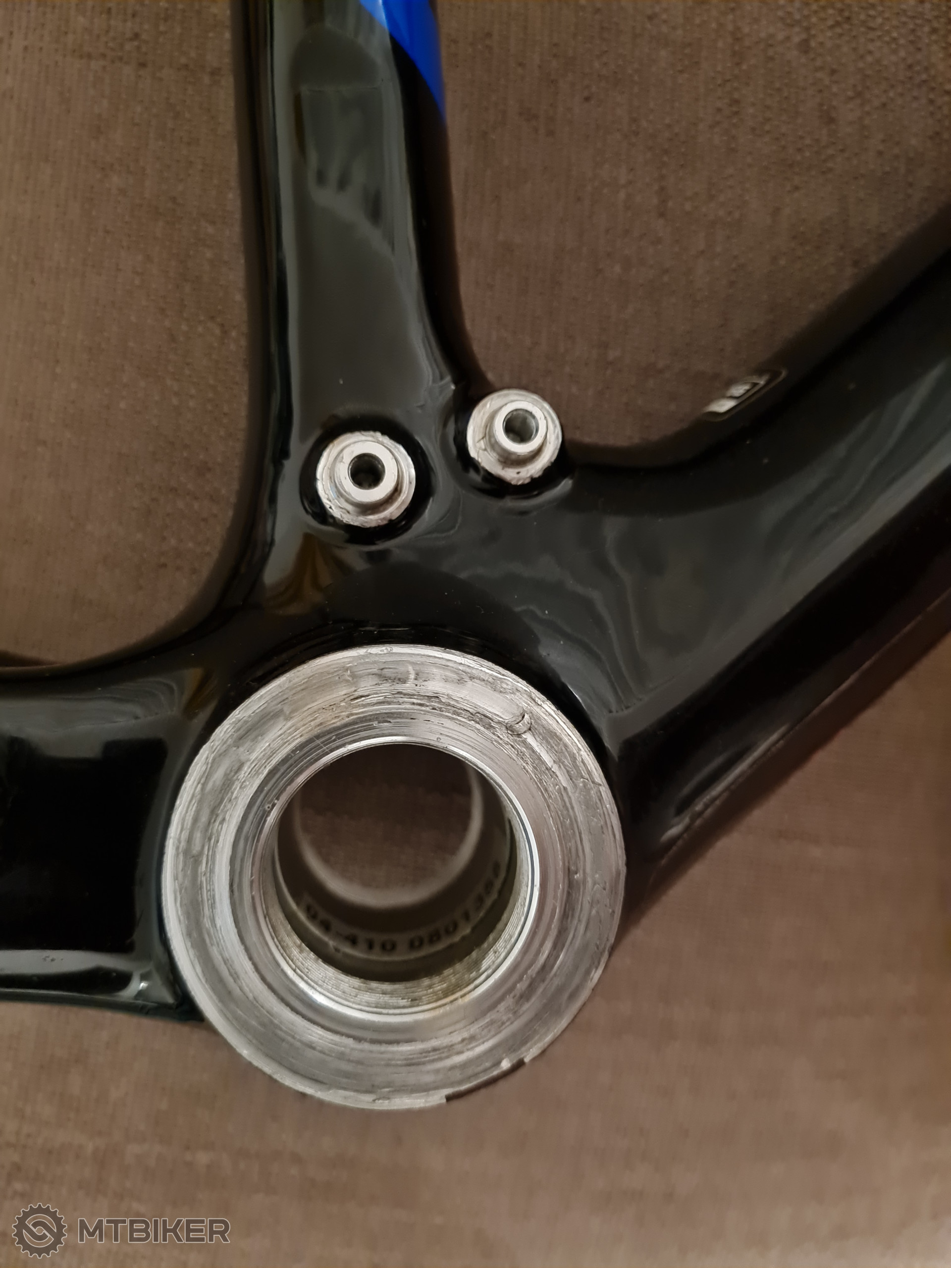

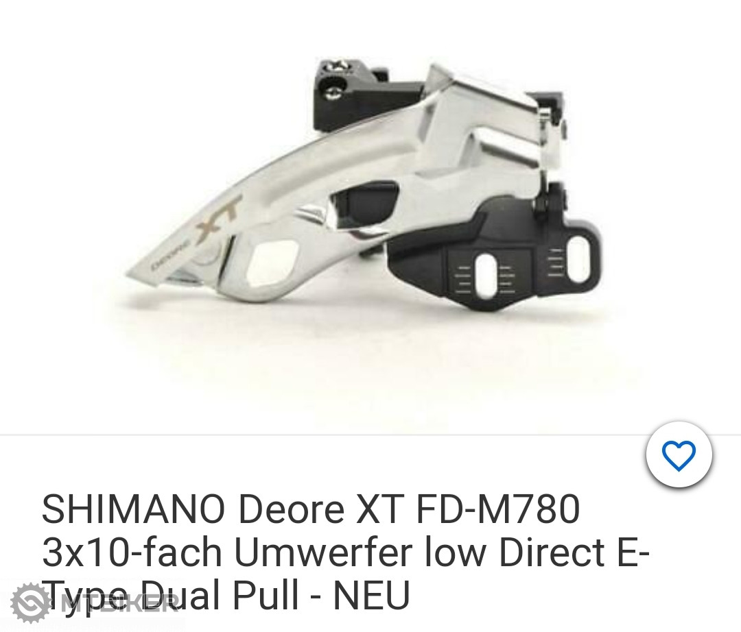

na "novom" carbon rame by mal byt presmykovac e-type (dosiel som na to po dlhsiom patrani. //ano aj napriek radam prehodim aj trojpilu//
na zaklade toho vyberiem rovnaku radu fd-m780 e-type dual pull.
co ale netusim je, ake skrutky pouzit na upevnenie.
podla nejakych DE diskusii sedi aj M5x16 skrutka so zapustenou hlavou a hlinikova podlozka 2,5 mm hrubky a vnutorny priemer 5,2 mm ak je to tak aku skrutku - hlinik alebo?

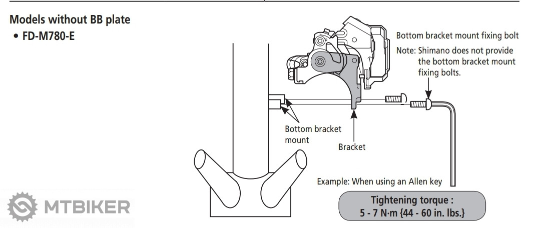

no a co som nasiel prave v shimano navode pre m780 su tam zobrazene dve skrutky bez zapustenej hlavy ... (vid priloha)
