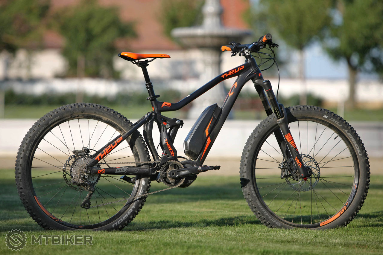

Zdravím mám podobnou váhu a jezdil jsem GT iDrive 5 s FOX vidlicí .. za 10 let bez problému..Nyní jsem pořídil ebike od kellys Theos EN70.. I když nevyužiju potenciál kola..Uvažoval jsem vždy že kolo ,které je vyrobeno na enduro,jumpy,brutální zacházení.. Tak musí přežít i běžný provoz s přetžením..Jediný problém je rychlejší únava ložisek ...Možná bych zapátral i v bazarech...já dosud kupoval vždy ojetiny a pokaždé velmi dobře...Z levnějšch kol typu trekinng bych měl strach..Nejsou dimenzované na težký terén..
