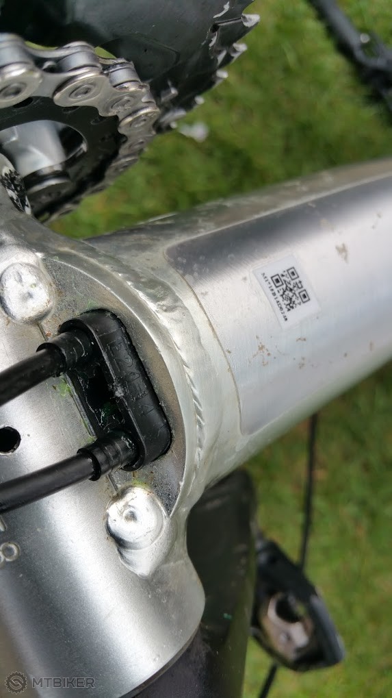

Mne tak vrzgali bowdeny ktore prechadzaju tym plastovym uchytom pod BB. Chcel som vybrat cely diel a poriadne to premazat ale nenasiel som ziaden lahky sposob ako ten plastovy diel vybrat tak som to namazal v rame a odvtedy mam pokoj. Ale to sa tu v teme uz spominalo pred par stranami.
Btw na canyon spectral mam stale problem s pukanim v sedlovke(uz po jednom suchom vyjazde od ocistenia), asi to budem musiet cele oblepit lepiacou paskou. Skusal niekto ine riesenia? Napriklad tu pastu ktora sa dodava ak je ram karbon?
edit: ano presne to je ten diel crymo99 nasiel si sposob ako sa da vybrat z ramu?
No presne to som mal aj ja, pisal som to par stran dozadu. Ja som tiez nenasiel sposob ako to vybrat, tak som tam len strekol WDcko, a odvtedy klud Pocitam ze to bude casom treba prestreknut. Teraz mi pre zmene zase puka v lavom pedali, to je ten mensi problem, to spravim, ale puka mi nieco aj vpredu - tipujem bud vidla - ale zas tam neviem co by pukalo, alebo potom nieco v hlavovom zlozeni. Prejavuje sa to tak ze ked slapem a pohnem prudsie kormanom doprava, tak to pukne, casto aj ked zapruzim silnejsie na rajdach. Ide ma uz roztrhnut, jedno spravim, druhe sa objavi Neviete co by to mohlo byt? Hlavko ? Vidla ?

Spravil som si dnes " mensiu generalku" ale po 4 hodinach som problem odstranil
Vrzgala ta vec z ktorech vychadzaju bovdeny z ramu...
Sirilo sa to pekne ramom....dokonca som premazal aj hlavove zlozenie a rozlozil som zadnu stavbu...
