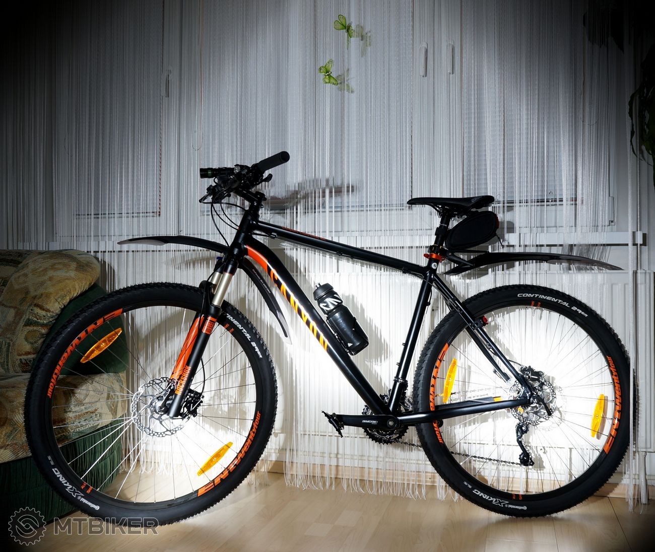

13.05.14 12:20 - kurier je pred domom a bike je moj (-:
13.05.14 12:21 - Naruzive otvaranie krabice, fotenie, montaz biku a vsetkeho co som (este len ) nanho kupil.
